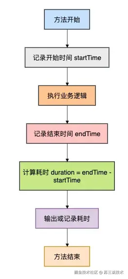

方法一:System.currentTimeMillis()
这是最基础、最直接的方法,估计每个Java程序员都用过。
它的原理很简单:在方法开始时记录当前时间,在结束时再记录一次,然后计算差值。
为什么用这个方法?
对于一些简单的场景,比如测试某个方法块的执行时间,这种方法快速有效。
它不依赖任何第三方库,纯原生Java实现。
示例代码
public class SimpleTimeTracker {     public void processRequest() {         long startTime = System.currentTimeMillis(); // 记录开始时间                  // 模拟业务处理:假设这里是一些核心逻辑         try {             Thread.sleep(100); // 模拟耗时操作,如数据库查询或外部API调用         } catch (InterruptedException e) {             e.printStackTrace();         }                  long endTime = System.currentTimeMillis(); // 记录结束时间         long duration = endTime - startTime; // 计算耗时                  System.out.println("接口耗时: " + duration + "ms");     }          public static void main(String[] args) {         new SimpleTimeTracker().processRequest();     } }
代码逻辑详解
  • System.currentTimeMillis() 返回当前时间与1970年1月1日UTC时间的毫秒差。这是一个静态方法,调用成本很低。
  • 我们在方法入口处调用它,保存到startTime变量。
  • 在方法出口处再次调用,保存到endTime变量。
  • 耗时就是endTime - startTime,单位是毫秒。
  • 最后,我们打印出耗时,或者可以记录到日志系统中。
深度剖析
有些小伙伴在工作中可能觉得这方法太“土”,但它其实有几个隐藏问题:
  1. 精度问题:System.currentTimeMillis() 的精度是毫秒,对于短时间操作(比如几毫秒内的调用),可能无法准确测量。如果你需要更高精度,可以用System.nanoTime(),它返回纳秒级时间,但注意它不表示实际时间,只适合计算相对时间差。
  2. 系统时间影响:如果系统时间在过程中被调整(比如NTP同步),currentTimeMillis可能回退或跳跃,导致计算出的耗时为负数或异常值。nanoTime不受此影响,因为它基于系统启动时间。
  3. 代码侵入性:你需要手动在每個方法中添加代码,如果接口众多,会显得臃肿,且容易遗漏。
为了更直观地理解这个过程,我画了一个流程图,展示了手动计时的基本流程:
适用场景
  • 快速调试或本地测试。
  • 简单的单线程应用,不需要高精度。
  • 作为学习其他方法的基础。
尽管这种方法有局限,但它让我们理解了核心思想:在关键点打点计时。

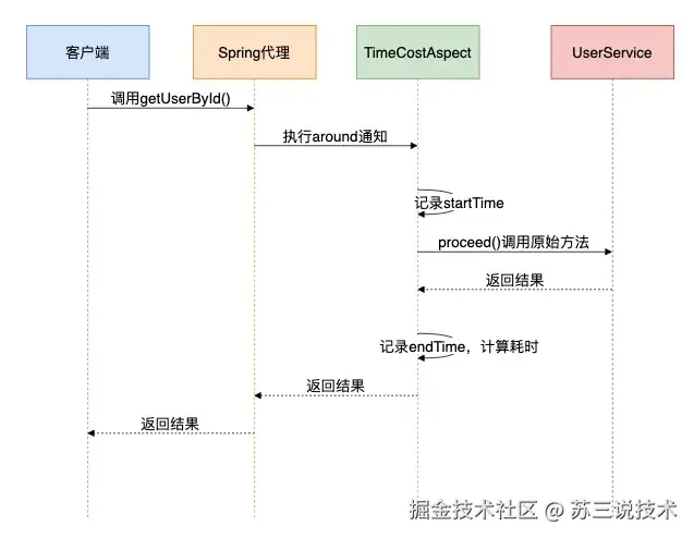

方法三:Spring AOP
Spring AOP(面向切面编程)是Java生态中解决横切关注点(如日志、耗时统计)的利器。
它允许你在不修改业务代码的情况下,动态添加功能。
为什么用这个方法?
作为架构师,我特别推崇AOP,因为它实现了“关注点分离”。
业务代码只关心核心逻辑,而耗时统计这种通用功能由切面处理。
这样代码更干净,也更易维护。
示例代码
首先,确保你的项目依赖了Spring AOP(例如在Spring Boot中,通常已包含)。
// 定义一个注解,用于标记需要统计耗时的方法 @Target(ElementType.METHOD) @Retention(RetentionPolicy.RUNTIME) public@interface TimeCost {     String value() default ""; } // 编写切面类 @Aspect @Component publicclass TimeCostAspect {     privatestaticfinal Logger logger = LoggerFactory.getLogger(TimeCostAspect.class);          // 定义切点:标注了@TimeCost注解的方法     @Around("@annotation(timeCost)")     public Object around(ProceedingJoinPoint joinPoint, TimeCost timeCost) throws Throwable {         long startTime = System.currentTimeMillis();         Object result = null;         try {             result = joinPoint.proceed(); // 执行目标方法         } finally {             long endTime = System.currentTimeMillis();             long duration = endTime - startTime;             logger.info("方法 {} 耗时: {}ms", joinPoint.getSignature().getName(), duration);         }         return result;     } } // 在业务方法上使用注解 @Service publicclass UserService {     @TimeCost("获取用户信息")     public User getUserById(Long id) {         // 模拟业务逻辑         try {             Thread.sleep(50);         } catch (InterruptedException e) {             e.printStackTrace();         }         returnnew User(id, "用户" + id);     } }
代码逻辑详解
  • 注解定义:@TimeCost是一个自定义注解,用于标记需要统计耗时的方法。这样,我们可以在任何方法上添加它,而无需修改方法内部代码。
  • 切面类:TimeCostAspect使用@Aspect和@Component注解,表示这是一个Spring管理的切面。
    • @Around注解定义了环绕通知,它会在目标方法执行前后被调用。
    • ProceedingJoinPoint参数代表被拦截的方法,proceed()方法用于执行原始方法。
    • 我们在proceed()前后记录时间,并计算耗时。
    • 使用日志记录耗时,避免控制台输出影响性能。
  • 业务方法:在getUserById方法上添加@TimeCost,即可自动统计耗时。
深度剖析
有些小伙伴在工作中可能对AOP的底层原理感兴趣。简单来说,Spring AOP基于动态代理实现:
  • 如果目标类实现了接口,Spring使用JDK动态代理。
  • 如果没实现接口,使用CGLIB字节码增强。
这带来了一个关键点:AOP只能拦截Spring管理的Bean方法,对于私有方法或非Bean对象无效。
此外,环绕通知的顺序也可能影响行为,如果有多个切面,可以用@Order注解控制顺序。
从性能角度看,AOP引入了一定的开销(代理调用),但在大多数应用中可忽略。它的最大优势是解耦,让业务代码保持纯净。
为了展示AOP的工作流程,我画了一个序列图:
适用场景
  • Spring项目,需要无侵入统计。
  • 多个方法需要统一处理耗时逻辑。
  • 团队协作时,避免业务代码被“污染”。

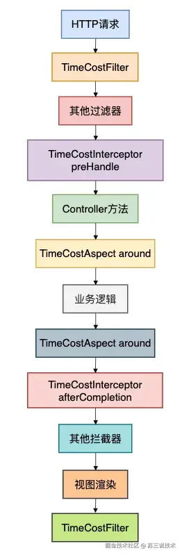

过滤器的关键特点是它在整个请求处理链的最外层。这意味着它统计的时间包括:
  • 过滤器链执行时间。
  • 拦截器执行时间。
  • Controller方法执行时间。
  • 视图渲染时间。
有些小伙伴在工作中可能发现过滤器耗时比拦截器长,原因就在于此。
此外,过滤器是Servlet标准,兼容任何Java Web容器(如Tomcat、Jetty),而拦截器是Spring特有。
从性能视角,过滤器非常高效,因为它直接嵌入Servlet容器。
但要注意,如果过滤器链过长,可能成为瓶颈。建议将耗时统计过滤器放在链首,以获取最准确的全链路时间。
为了对比过滤器、拦截器和AOP的范围,我画了一个层次图:
这个图清晰展示了三者的执行顺序和范围:过滤器最外层,拦截器在Spring MVC层,AOP在业务方法层。
