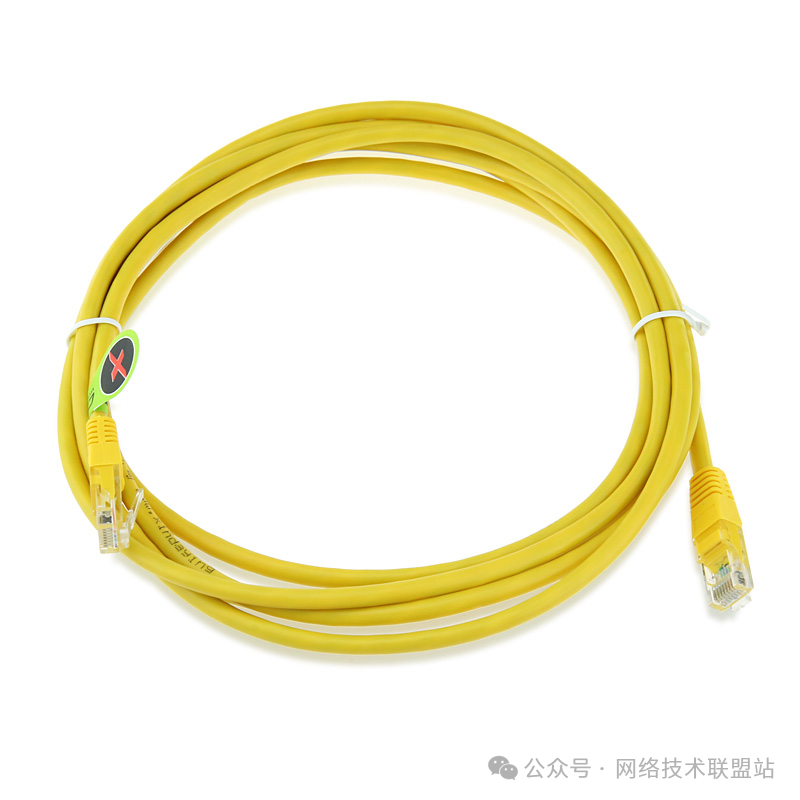

网线命名规则
一条网线的名称,通常由以下信息组成:
1. 类别(Cat:Category)
代表性能等级,用于划分带宽、传输速率和适用场景。常见有:
  • • Cat5
  • • Cat5e(超五类)
  • • Cat6(六类)
  • • Cat6A(增强六类)
  • • Cat7(七类)
  • • Cat7A(增强七类)
  • • Cat8(八类)
2. 屏蔽方式
例如:
  • • UTP(无屏蔽)
  • • FTP(单层铝箔屏蔽)
  • • SFTP(编织+铝箔)
  • • F/UTP、U/FTP(ISO 新命名体系)
3. 导体材质
网线的灵魂,不同材料性能天差地别:
  • • OFC 全铜(无氧铜、有氧铜)
  • • CCA 镀铝铜(便宜但性能差)
  • • CCS 镀钢铜(属于“假货”级别)
  • • 杂铜(不可控,稳定性差)
4. 线芯结构
两种:
  • • 单股(Solid):硬,适合墙内布线
  • • 多股(Stranded):软,适合做跳线
你拿起一条网线,只要能看懂以上 4 个维度,就能快速判断它的性能等级与使用场景。

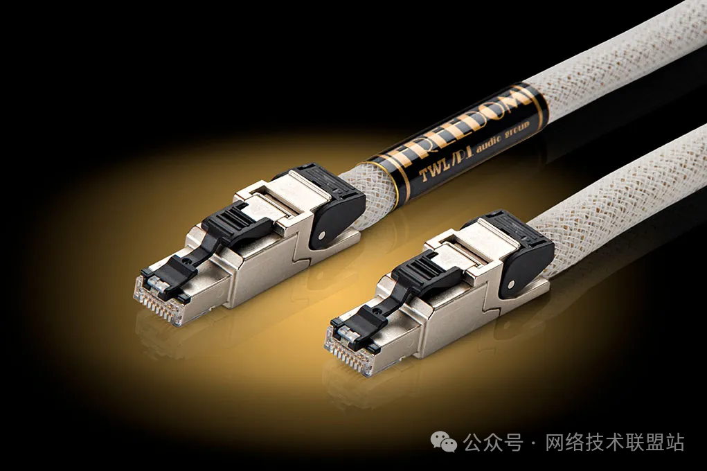

按“屏蔽方式”划分
屏蔽决定了网线的“抗干扰能力”。
尤其在电机房、强电并行、无线 AP 密集、数据中心这类场景。
1. UTP:无屏蔽
  • • 成本低
  • • 易于施工
  • • 散热好
  • • 适合大部分场景
如果没有强干扰,选择 UTP 没问题。
2. FTP:单层铝箔屏蔽
每对双绞线外有一层铝箔。
优点:抗 EMI 干扰能力提升
缺点:施工要接地
适合:
  • • 靠近电力线
  • • 工厂环境
  • • 无线 AP 密集区域
3. SFTP:编织 + 铝箔(双层)
结构最复杂,抗干扰能力最强。
通常用于:
  • • 机房
  • • 医疗设备环境
  • • 高电磁噪声区域
但:
  • • 要求接地
  • • 价格更高
  • • 施工复杂
4. ISO 新命名体系(更精细)
例如:
  • • U/UTP
  • • F/UTP
  • • U/FTP
  • • SF/UTP
格式为:
外层屏蔽 / 内层屏蔽
例如 U/FTP = 外层无屏蔽 + 内层每对线有铝箔。
U/FTP 在六类、六类 A 中最常见,综合性能好。
