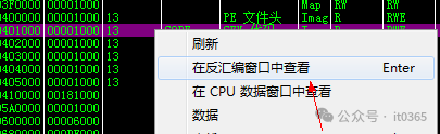

直接打开Ollydbg把软件拖入F9运行。随便输入假注册码与用户名点注册后,根据错误提示搜索字符串。

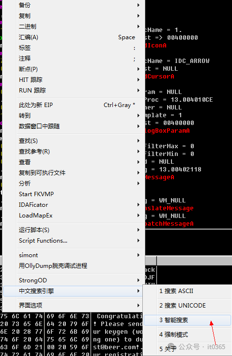

按下ALT+M打开内存窗口找到主软件内存段,选择PE头的下个段按回车返回反汇编窗口
反汇编窗口内 右键选择如图:
搜索到的字符串中刚好有提示框的内容
选择字符后双击进入反汇编代码。

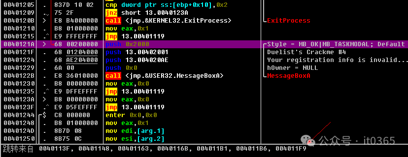

上图中,反汇编窗口看到有跳转到错误提示框的有好几个位置。可以根据跳转过来的地址都返回看看哪些是关键的位置都下个断。下断点选择汇编代码按下F2就在对应选择的位置下了CC断点了。

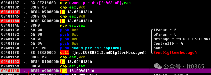

     7个调用位置,我已经全下好了断点,返回软件上点击CHECK按钮。
这里有个cmp esi,eax比较跳转到错误框了。获取了用户名和注册码的长度进行对比。软件要求用户名和注册码长度要一样。修改软件注册码!
     修改注册码也为6位:123456,条件满足后,跳转变灰。继续F8往下分析。

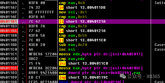

走到4011B1又跳转了,分析它在取用户名的字节和固定值比较。
JL:有符号小于则跳转
JA:无符号大于则跳转
用户名的第三位数为0,ASCII码为:30,30小于41所以跳转了。
004021D0  41 7A 5A 00                                      AzZ.
由这里可以判断的数字转成字母得出用户名只能是大小写字母。将用户名修改下继续分析。
004011A4   .  83F8 00       cmp eax,0x0                              ;  Switch (cases 0..7A)004011A7   .  74 32         je short 13.004011DB004011A9   .  BE FFFFFFFF   mov esi,-0x1004011AE   .  83F8 41       cmp eax,0x41004011B1   .  7C 67         jl short 13.0040121A004011B3   .  83F8 7A       cmp eax,0x7A004011B6   .  77 62         ja short 13.0040121A004011B8   .  83F8 5A       cmp eax,0x5A004011BB   .  7C 03         jl short 13.004011C0004011BD   .  83E8 20       sub eax,0x20                             ;  Cases 5A ('Z'),5B ('['),5C ('\'),5D (']'),5E ('^'),5F ('_'),60 ('`'),61 ('a'),62 ('b'),63 ('c'),64 ('d'),65 ('e'),66 ('f'),67 ('g'),68 ('h'),69 ('i'),6A ('j'),6B ('k'),6C ('l'),6D ('m')... of switch 004011A4004011C0   >  46            inc esi                                  ;  Cases 41 ('A'),42 ('B'),43 ('C'),44 ('D'),45 ('E'),46 ('F'),47 ('G'),48 ('H'),49 ('I'),4A ('J'),4B ('K'),4C ('L'),4D ('M'),4E ('N'),4F ('O'),50 ('P'),51 ('Q'),52 ('R'),53 ('S'),54 ('T')... of switch 004011A4004011C1   .  0FBE96 172040>movsx edx,byte ptr ds:[esi+0x402017]004011C8   .  3BC2          cmp eax,edx004011CA   .^ 75 F4         jnz short 13.004011C0004011CC   .  0FBE86 3C2040>movsx eax,byte ptr ds:[esi+0x40203C]004011D3   .  8981 94214000 mov dword ptr ds:[ecx+0x402194],eax004011D9   .^ EB C1         jmp short 13.0040119C004011DB   >  FF35 AF214000 push dword ptr ds:[0x4021AF]             ;  Case 0 of switch 004011A4004011E1   .  68 94214000   push 13.00402194                         ;  ASCII "8DFF0F7"004011E6   .  68 79214000   push 13.00402179                         ;  ASCII "12345678"004011EB   .  E8 54000000   call 13.00401244
这段代码在循环取用户名的值,循环完后。
004011EB
又进行了2个字符对比。
