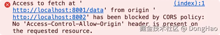

跨域原因
当前端请求地址与后端接口地址不同源时,浏览器会拦截接口请求,出现跨域问题。
同源:协议、域名、端口必须完全一致。
跨域:协议、域名、端口只要有一个不一致,就会跨域。
同源策略 是浏览器的一种安全机制,限制不同源的网站之间进行无限制的资源访问或脚本交互,防止恶意网站通过脚本窃取其他网站的敏感数据(如 Cookie、本地存储等)。
