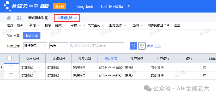

2.银行账号的设置如下图所示:

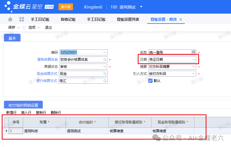

2.登账设置:按核算维度的设置,注意登账设置的日期为凭证日期:

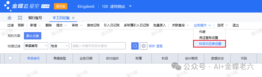

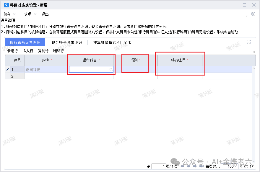

2.科目对应表设置:如果银行账号不挂在科目维度上,一个银行账号设置一个科目,则需要进行以下设置
  • 需要设置账簿,银行科目和银行账号的对应关心,并且币别也要与科目和银行账号对应起来,如果使用这种方式,对账差异有问题这块需要重点检查!

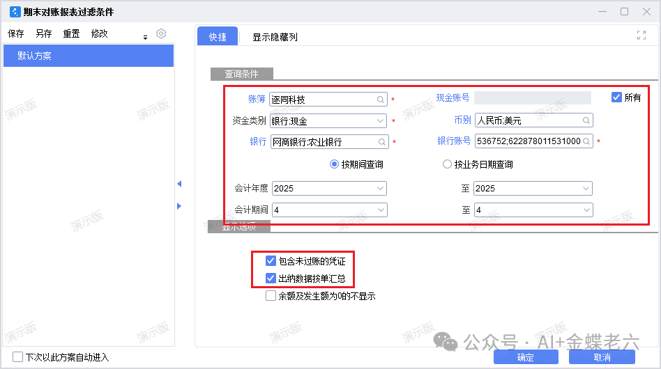

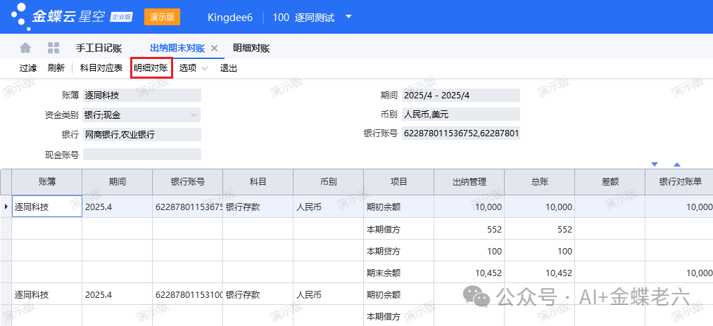

  • 对账过滤条件
  • 对账结果如下:是不是看到有对账差异了。
四、复核记账/引入日记账

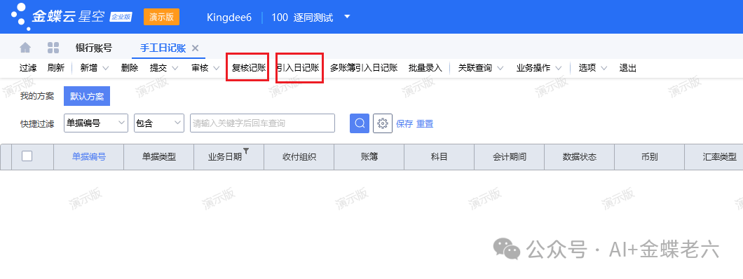

这两个功能其实是一样的,我个人比较喜欢用复核记账这个功能!

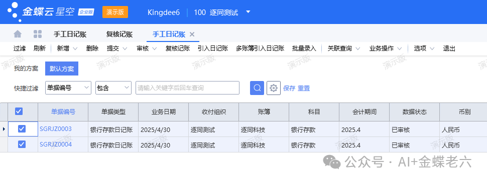

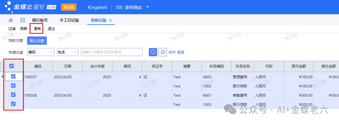

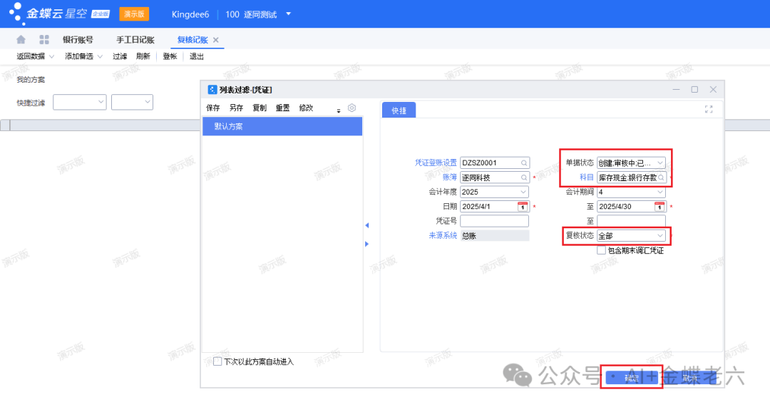

  • 点击【复核记账】,如下图所示:
  • 如下图所示,一般单据状态、科目、复核状态全部选中,点击【确认】。
  • 如下图所示,全选,点击【登账】
  • 登账成功,会在手工日记账生成记录,注意看业务日期。

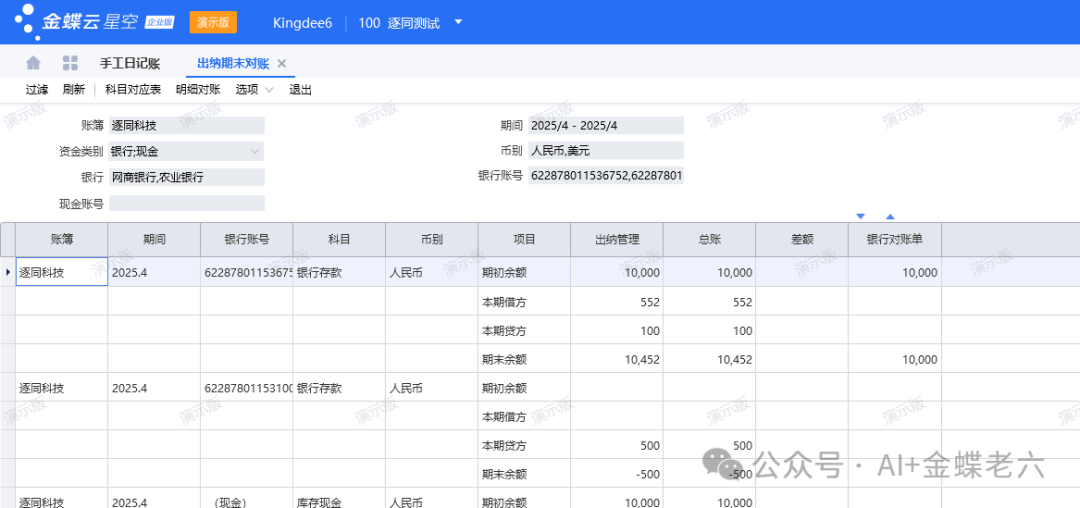

五、再次进行对账
差异是不是没有了或者变少了。

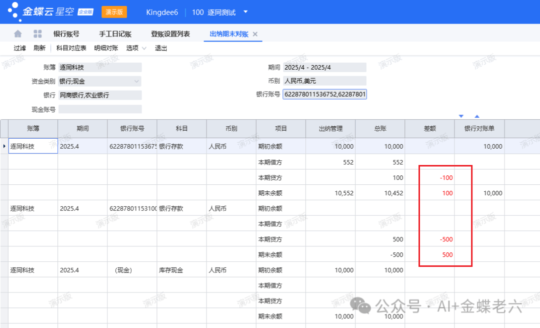

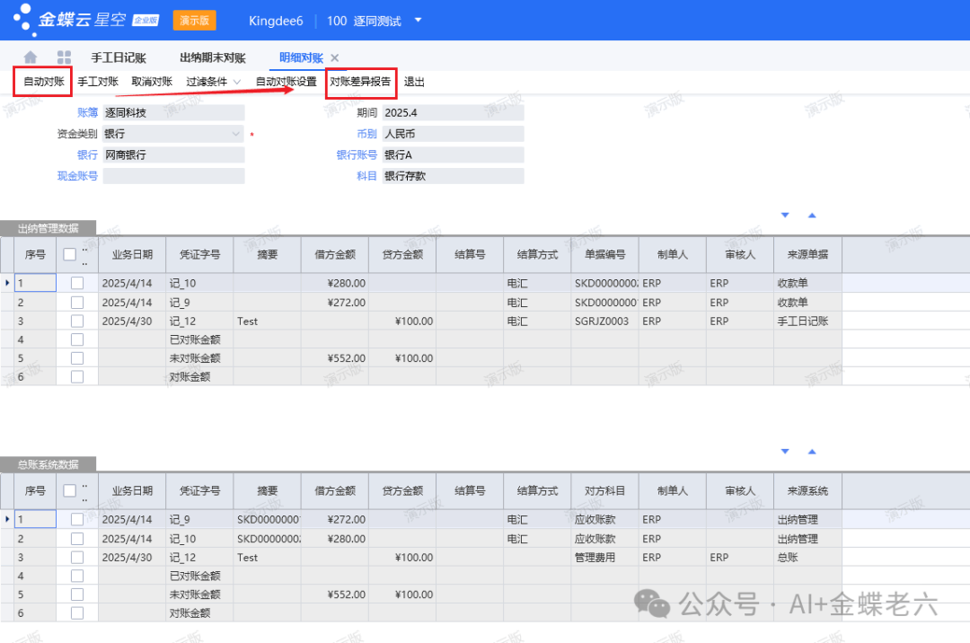

如果还存在差异的话,可以通过明细对账功能去查找分析差异!
  • 进入明细对账后,先点击自动对账,然后点击对账差异报告,进去进行分析。

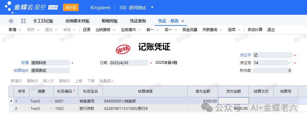

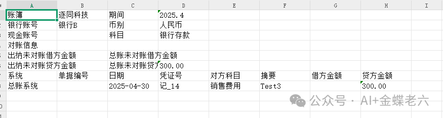

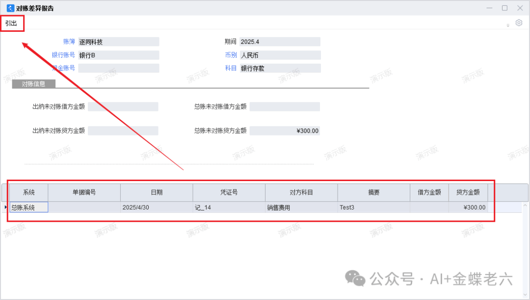

  • 为了演示差异效果,我们这边手工在做一个总账凭证
  • 这边产生一个300的对账差异
  • 直接引出做分析处理即可。

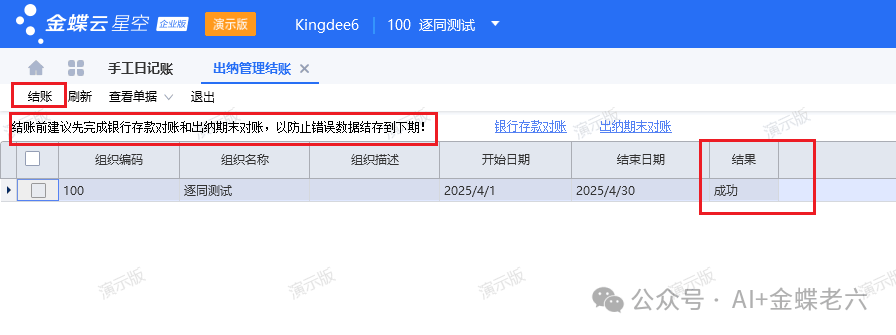

七、出纳结账
最终分析合理对账差异之后,我们是可以允许合理业务的差异的,如果能完全对平,那也说明是完全按照金蝶的系统规范去进行出纳业务处理,这样是最好的,这样我们就可以进行出纳结账了!出纳结账如下图所示,还是比较简单的。
