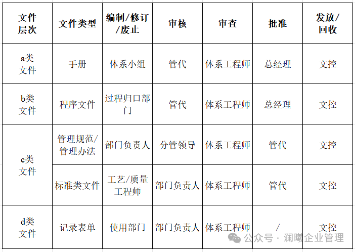

在受控文件管理中,什么样的受控文件由什么样的部门来管理也是有对应要求的,具体可以通过以下的对应管理来进行:

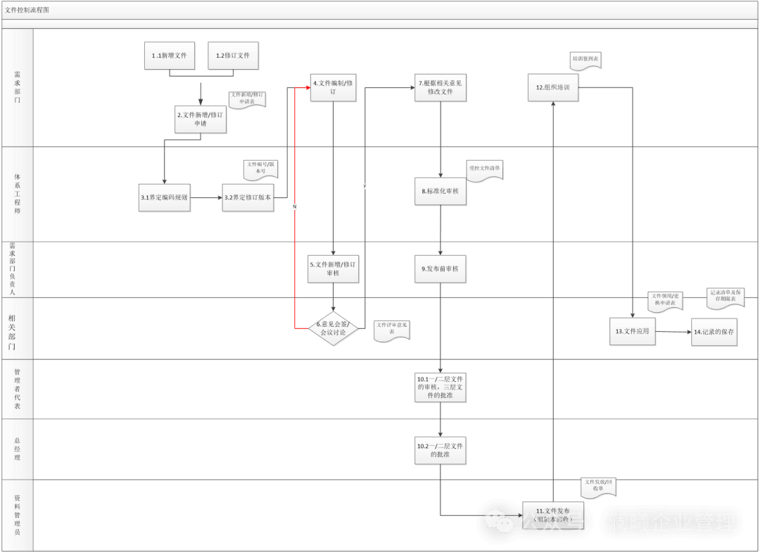

二、受控文件的流程
三、文件的编制审批权限
