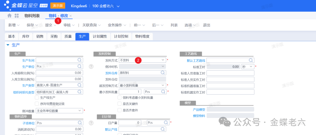

发料控制:针对这一块的辅料不发料的物料在物料层次直接设置不发料控制。
