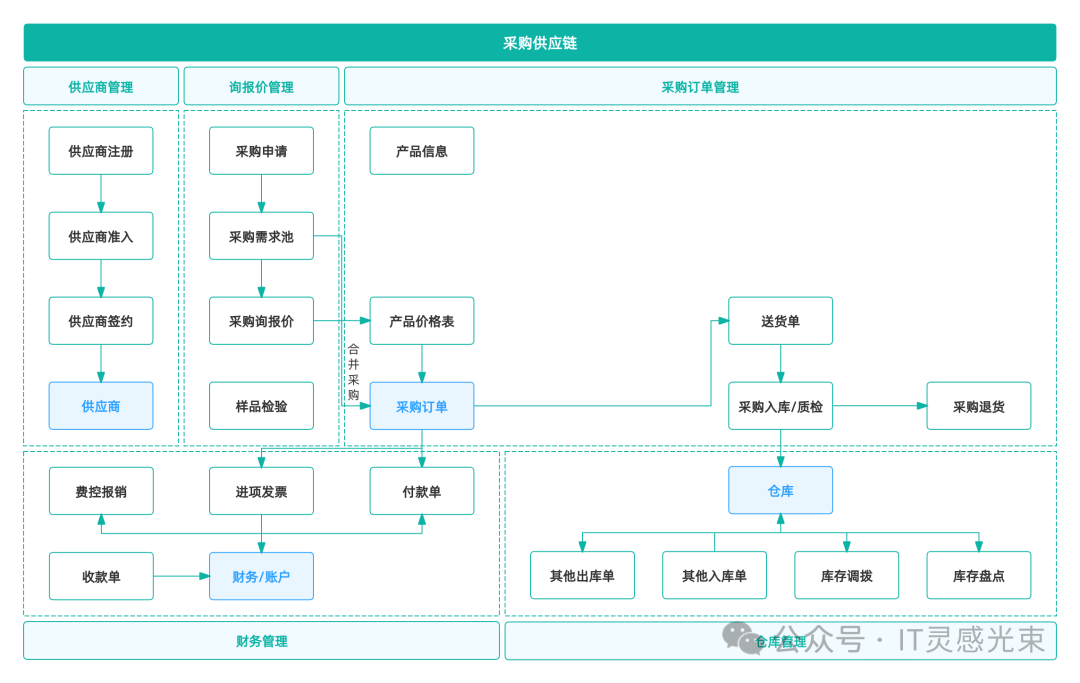

供应链管理到底在管什么?
供应链管理(SCM)本质是:围绕客户服务目标,把需求变成供给,并在成本与现金约束下稳定兑现承诺。
它管理的对象不是某个部门,而是端到端链路: 需求(预测/订单) → 计划(S&OP/MPS/MRP) → 供应(采购/生产/外协) → 库存(在制/在途/可用) → 履约(仓配/运输) → 回款(对账/开票/收款)
所以供应链的核心矛盾永远是四个字:“准、快、省、稳”
  • 准:交付准、数据准
  • 快:响应快、周转快
  • 省:成本省、损失少
  • 稳:波动小、可承诺

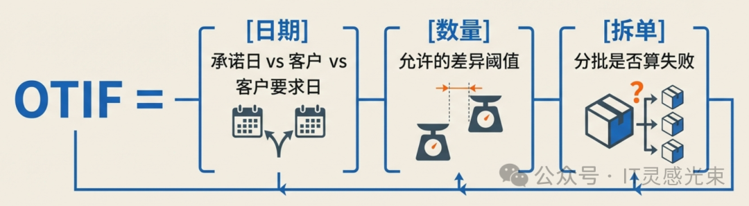

1)我们真正服务的交付指标到底是什么?
别一上来就说“要快”。快是成本。
你要先定清楚:客户要的是哪种“准”?
  • 按时交付(On-time / OTD)
  • 按量交付(In-full / IF)
  • 按时按量(OTIF)
  • 承诺交期达成率(对你承诺的那天必须到)
关键指标怎么落:
  • OTIF要同时满足:日期口径(承诺日/客户要求日)+数量口径(允许差异阈值)+拆单规则(分批是否算失败)
  • 建议额外加一条:“交期承诺准确率”(你承诺的有多少被兑现)
实操方法:
  • 把交付指标与承诺机制绑定:谁承诺,谁对OTIF负责(通常销售+计划要共担)
  • 交付考核别只压仓库:仓库只能影响“发运”,影响不了“承诺”
最常见坑:
  • 用“发货及时率”冒充“交付及时率”
  • 用“平均交期”掩盖“波动大”(客户记住的是最差那次)

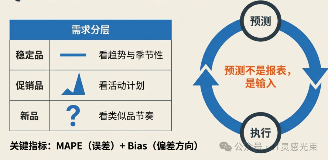

2)需求到底是谁说了算?预测用什么数据、什么粒度?
需求管理是供应链的起点,也是最容易拍脑袋的地方。
你要问清楚:
  • 需求来源是订单驱动、预测驱动,还是混合?
  • 预测粒度到 SKU/门店/区域/渠道,还是只到品类?
  • 输入数据是历史销量、促销计划、渠道库存、投放计划、还是价格变动?
  • 预测偏差(Accuracy / Bias)怎么衡量、谁负责?
关键指标:
  • MAPE(预测误差)+ Bias(偏差方向)
  • 促销/大单单独建模(否则误差永远“看起来很大”)
实操方法:
  • 建立“需求分层”: 稳定品:看趋势与季节性 促销品:看活动计划与渗透率 新品:看类似品+渠道铺货节奏
  • 用“预测-执行”闭环:预测不是报表,是要进入计划与采购的输入
追责点:
  • 预测偏差不追责就会变成“谁都不负责”:销售说市场变化、运营说活动临时、供应链说需求不准

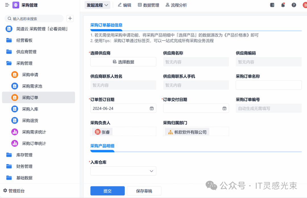

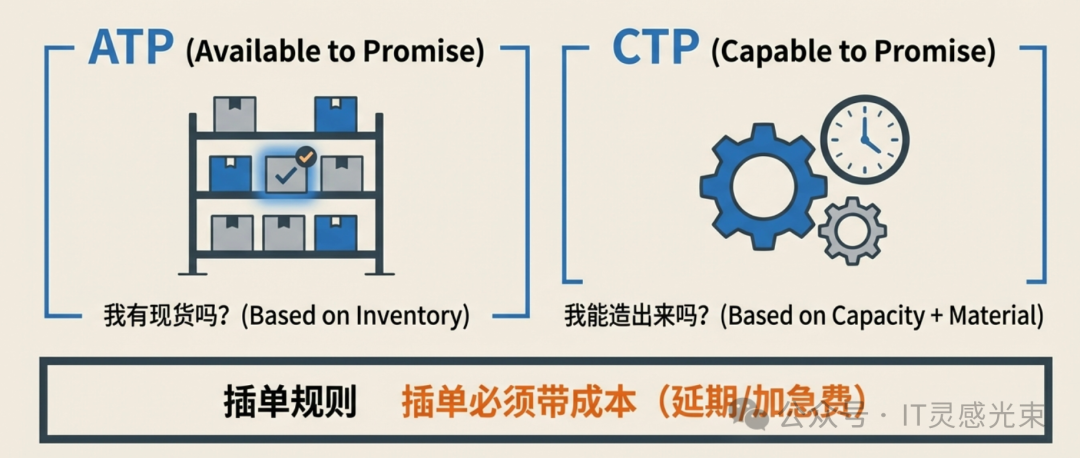

3)承诺交期(ATP/CTP)到底怎么给出来的?
很多交付事故都发生在承诺阶段。
你要明确:
  • 系统承诺交期是基于库存(ATP),还是基于产能与物料(CTP)?
  • 插单优先级规则是什么?谁有权插单?
  • 交期变化是否回传客户?有没有“变更留痕”?
关键概念:
  • ATP
    有货就承诺,核心是库存可用性
  • CTP
    没货也能算,但要把产能、物料、在制、供应交期一起算
实操方法:
  • 给承诺设“硬规则”: 锁定哪些库存可承诺(质量放行/预留/在途) 锁定哪些产能可承诺(可用产能而不是理论产能)
  • 插单必须“带成本”:插单影响谁的订单、造成多少延期、需要多少加急成本
最常见坑:
  • 销售承诺不基于系统 → 计划被动救火
  • 交期变更不留痕 → 永远找不到波动源头

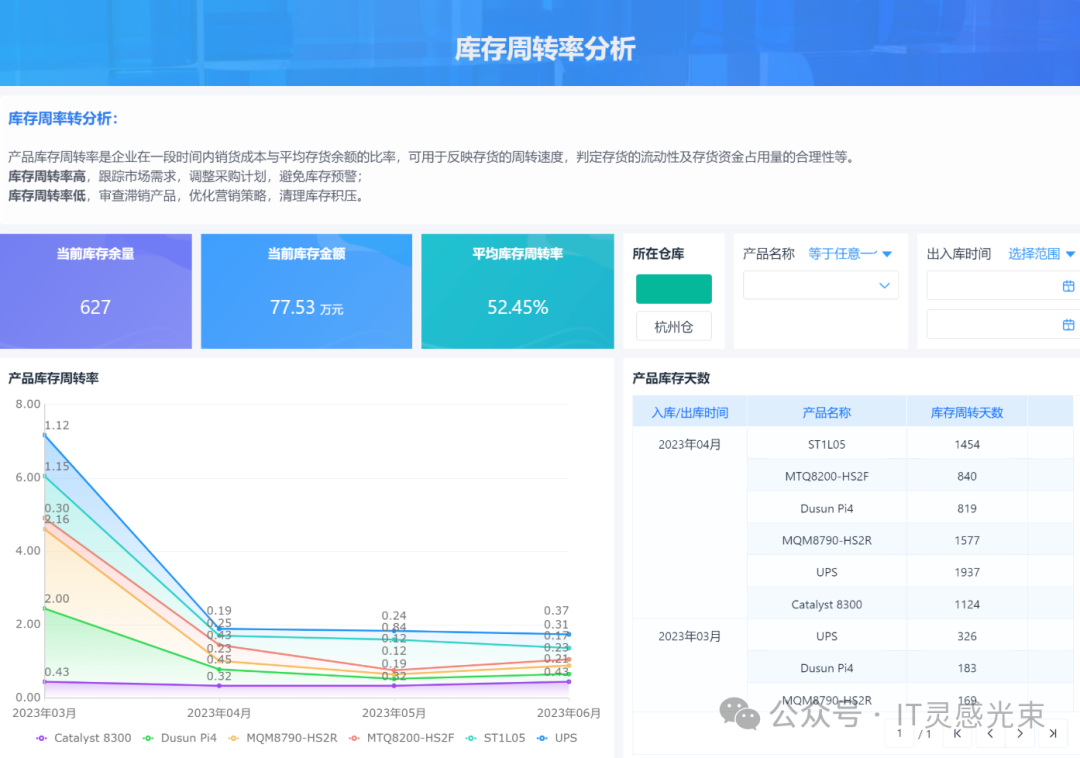

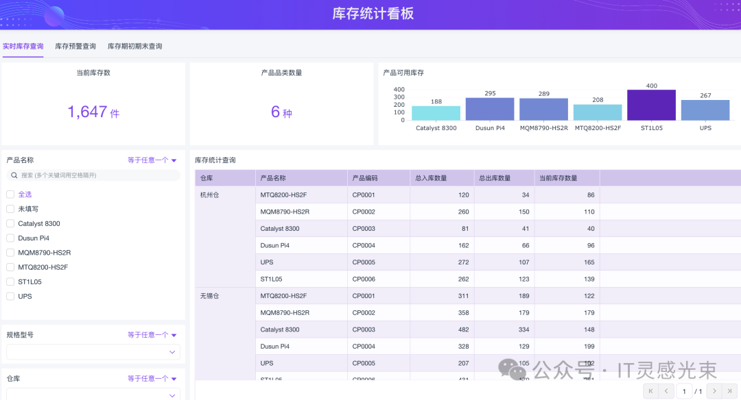

4)我们的库存策略是什么?哪些该压、哪些不能压?
库存不是越少越好,也不是越多越安全。
你要问清楚:
  • A类高频畅销:靠补货频率控制
  • B类波动品:靠安全库存+预测误差控制
  • C类长尾:靠最小起订量、断供容忍度、清理机制控制
  • 安全库存怎么算?基于交期波动、需求波动,还是拍脑袋?
关键指标:
  • DIO(周转天数)、缺货率、呆滞率、服务水平(Fill Rate)
  • 分层管理的效果看:A类缺货率、C类呆滞金额占比
安全库存方法(两种常见口径):
  • 简化法:安全库存 = 日均需求 × 安全期
  • 统计法:安全库存 = Z × σDL(交期内需求标准差)
实操方法:
  • 必须做“库存分层策略表”:不同层级的补货周期、目标服务水平、清理规则写清楚
  • 长尾库存要有“退出机制”:打标、冻结、折价、组合销售、渠道处理

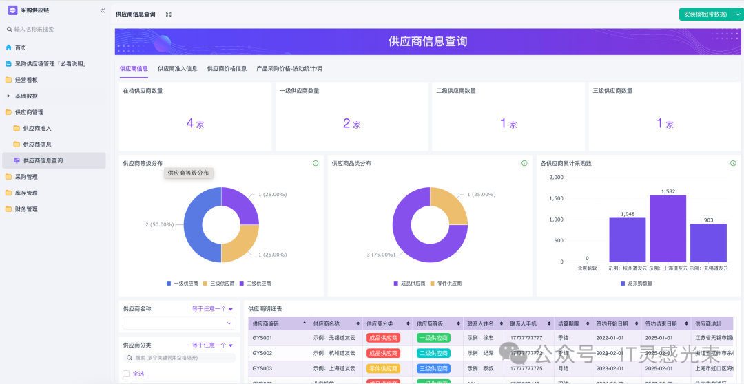

5)供应商交期和稳定性到底有多可靠?
很多缺货表面是库存问题,本质是供应不确定。
你要掌握三个数据:
  • 交期均值(Lead Time)
  • 交期波动(标准差/离散度)
  • OTD + 来料合格率
并问清楚口径:交期是下单到到货?下单到出厂?是否含运输/清关?
关键指标:
  • 供应商 OTD(按承诺到货)
  • Lead Time 均值 + 波动
  • 来料FPY/PPM(按行业习惯)
实操方法:
  • 供应商交期必须拆段:确认→生产→出厂→运输→入库
  • 对关键物料做“供应风险分级”:单一来源/长交期/高波动的要双供或预案
追责点:
  • 供应商管理不是年底打分,是“异常触发机制”:OTD连续下降、交期频繁变更要自动升级处理

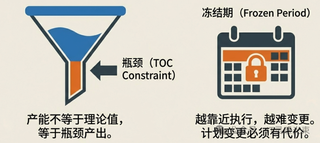

6)产能瓶颈在哪?瓶颈是设备、人还是工艺?
很多公司喊产能不足,一算发现瓶颈没找对。
你要问:
  • 关键约束工序是哪一道?瓶颈是否稳定?
  • 换型时间(Setup)多长?对小批量的影响?
  • 产能是理论还是可用(扣停机/保养/人员/良率)?
  • 排产规则按交期/利润/客户等级还是先来后到?
关键指标:
  • 负荷 vs 可用产能
  • 计划达成率
  • OEE(制造常用):开动率×性能×良品率
实操方法:
  • 先找约束(TOC思路):先解决瓶颈段的换型、良率、工时
  • 排产规则写明并固化,否则计划永远变成“谁嗓门大谁插队”
7)计划变更的频率与代价是多少?谁在制造波动?
供应链怕的不是变化,是无规则的变化。
你要问清楚:
  • 每周订单/排产/采购变更次数与比例
  • 每次变更的成本(加急、空运、加班、报废、罚款)
  • 变更来自需求波动还是内部协同(临促、临改版、临插单)
关键指标:
  • 计划稳定性(锁定期内变更率)
  • 加急成本占比
  • 插单导致的延期订单数
实操方法:
  • 设置冻结期/锁定期:越靠近执行越不能动
  • 建“变更申请单”:原因、影响、审批、结果可追溯
