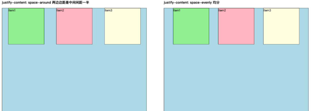

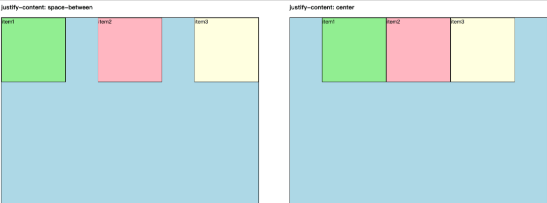

3. justify-content:定义主轴上的对齐方式
这个属性定义了项目在主轴上的对齐方式,也就是如何分配主轴上的剩余空间。
它有六个常用值:
  • • flex-start(默认值):向主轴起点对齐。
  • • flex-end:向主轴终点对齐。
  • • center:居中对齐。
  • • space-between:两端对齐,项目之间的间隔相等。
  • • space-around:每个项目两侧的间隔相等,项目之间的间隔比项目与边框的间隔大一倍。
  • • space-evenly:每个项目两侧的间隔完全相等。
.container {
  display
: flex;
  justify-content
: space-between; /* 项目均匀分布,两端无空隙 */
