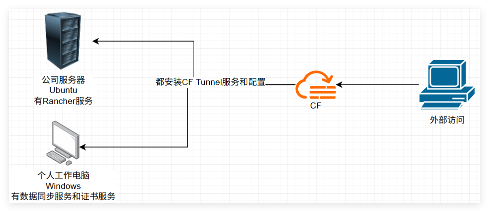

然而今天和同事在搞HTTPS+Rancher配置的时候,正打算继续用这一套,他说直接在Rancher集群中安装Cloudflare tunnel即可,它本身就是做了代理穿透处理,不需要额外安装frp了。
随即马上试验了一下,果然,如此丝滑。
这感情好,可以省掉一台公网服务器就做到内网穿透+HTTPS服务了,如下图是最终的架构,这里简单分享一下:

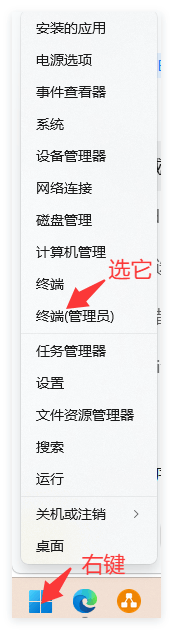

首先进入到终端管理员模式下。

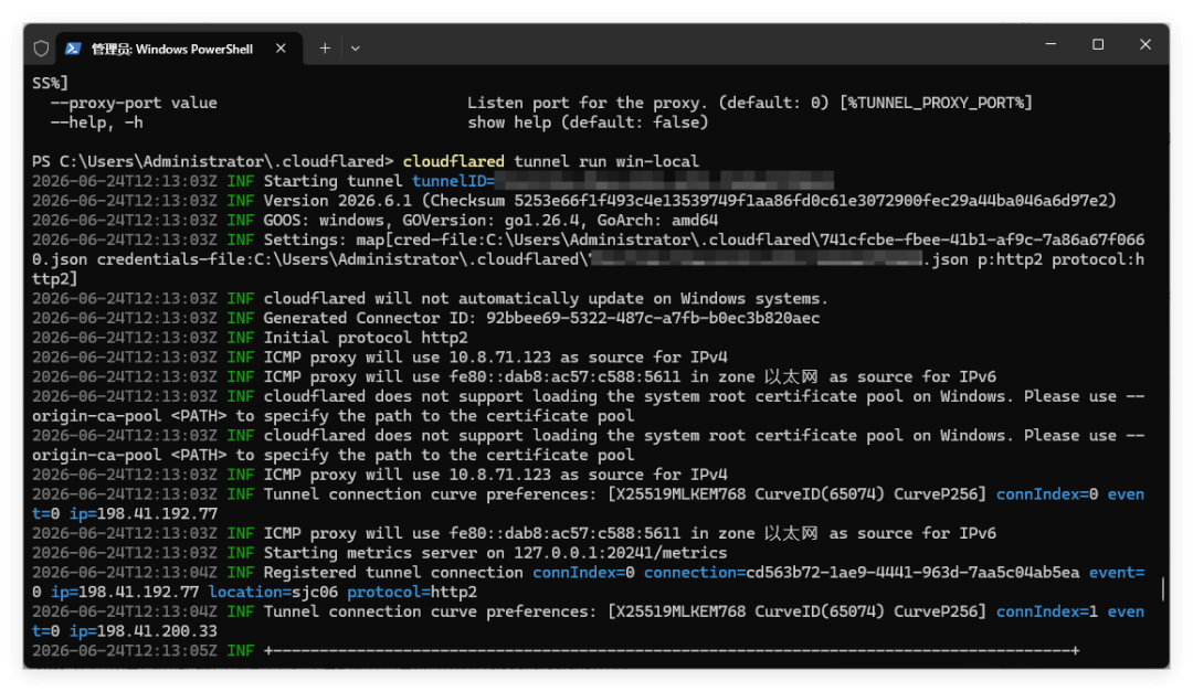

最后是启动服务。
cloudflared tunnel run win-local
下面是启动效果。

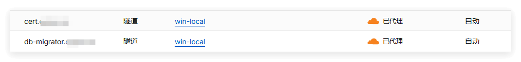

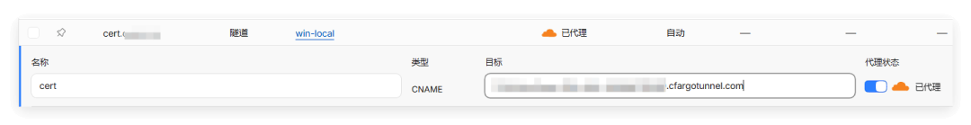

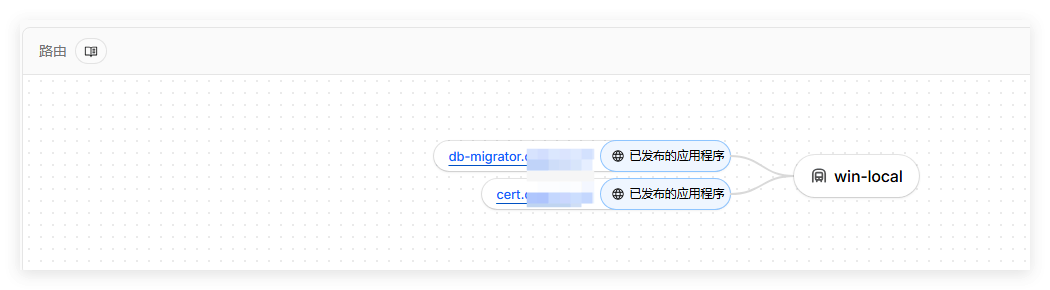

最后我们在CF域名的DNS中添加或者修改成当前配置的隧道信息,主要是让这个域名找到对应的DNS地址。
比如,上面配置的两个域名要加上CNAME目标到<你的 Tunnel ID>.cfargotunnel.com即可,而这个就是链接我们配置的隧道。
CF中域名的详细路由信息:

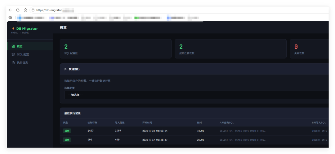

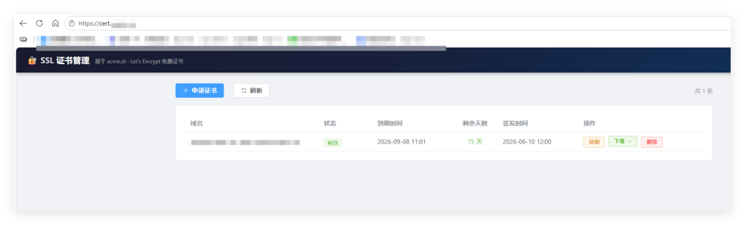

最终的效果展示,两个域名都是HTTPS访问,穿透到具体的机器服务上,我直接用手机(断开WIFI)一样的可以访问到内网的服务数据。
比如之前写的一个证书服务。
和MySQL数据拷贝的服务,这些都是本机开发的,其他服务器的配置都类似,因为前面已经做过Linux的配置,这里就不展示了。
