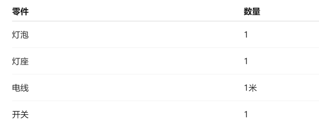

一层BOM:回答一个问题——直接用什么
它的本质很简单:只看直接材料,不看内部结构。
举个最简单例子:电风扇
一层BOM可能是:
  • 电机
  • 扇叶
  • 外壳
  • 电源线
  • 开关
就结束了。
它的特点:
  • 没有层级结构
  • 没有拆解关系
  • 不关心内部组成
  • 只用于“粗颗粒管理”
它适合谁?
  • 小工厂
  • 简单产品
  • 临时报价
  • 快速算成本
但问题也很明显:
你只要问一句:“电机里面有什么?”
它就开始沉默。
因为它根本没有往下拆。
一层BOM的本质是:只看结果,不看过程

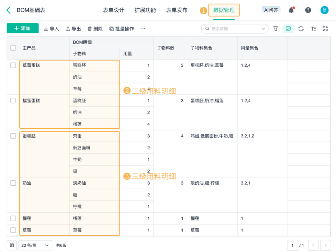

核心变化只有一个:从“有什么” → 变成“由什么组成”
还是电风扇:
二层BOM:
  • 电机
    • 铜线
    • 磁钢
    • 轴承
  • 扇叶
    • 塑料颗粒
    • 模具成型件
  • 外壳
    • 上壳
    • 下壳
你会发现一个变化:你开始看到零件的内部结构

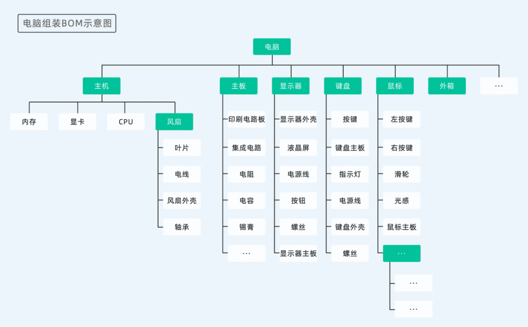

三层BOM可能变成:电风扇(成品)
  • 电机组件
    • 铜线
    • 轴承
    • 转子
      • 冲压件
      • 热处理件
  • 扇叶组件
    • 注塑成型
    • 动平衡处理
  • 装配工序
    • 电机装配
    • 测试
    • 总装
