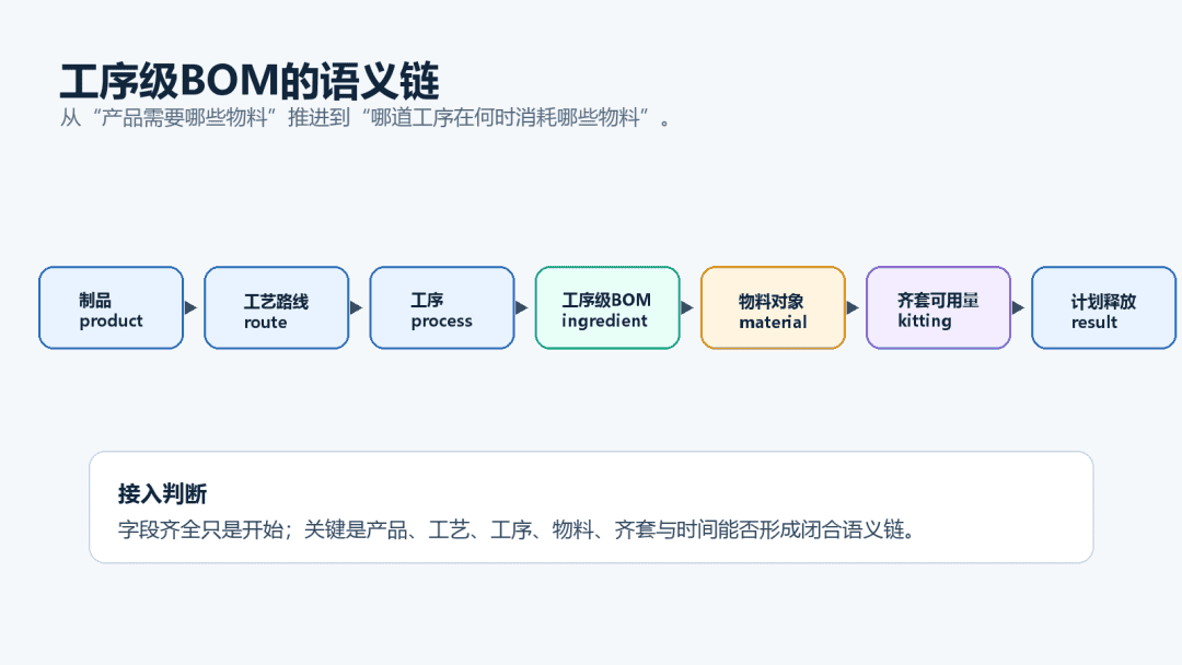

DecisioWorks 的数据接口把 BOM 信息精确到工序级,用于实现更细粒度的生产计划与资源分配。传统 BOM 通常描述产品组成结构,而工序级 BOM 进一步明确每种物料在哪个工序中被使用,同时兼容产品级 BOM。
在 DecisioWorks 的数据接口语义中,可以把这条链理解为:
产品进入工艺路线,工艺路线拆解为工序,工序通过 ingredient 绑定所需 material,再结合 kitting_information 表达时间维度上的可用数量,最终影响 planning_result 中可释放的工序级计划任务。
这条链的关键不是字段名,而是语义闭合:
  • product
     表达制品对象;
  • process_route
     表达制品可走的工艺路线;
  • process
     表达路线上的具体工序;
  • ingredient
     表达某道工序需要哪些物料,以及数量、优先级等;
  • material
     表达物料本身、替代关系和依赖关系;
  • kitting_information
     表达物料在某个时间点的可用数量;
  • planning_result
     把计划结果落到工序级任务上。
换句话说,工序级BOM让系统能够从“产品结构”走向“生产过程结构”。

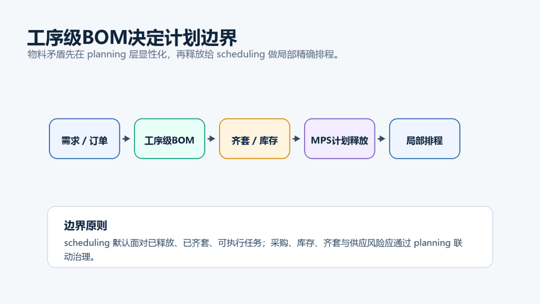

DecisioWorks 中有一个重要设计:scheduling 默认面对已经释放、已齐套、可执行的局部任务;采购、库存、齐套、产能规划等外部或全局矛盾,不应被塞进局部排程里。
工序级BOM正好支撑这个边界。
planning 层根据工序级BOM、物料齐套、库存、产能和订单需求,决定哪些工序级任务可以释放,哪些任务应等待、调整或反馈。scheduling 层则在一个局部生产单元内,处理已释放任务的工序顺序、切换代价、工作中心负荷和局部时间安排。
如果没有工序级BOM,物料矛盾就容易下沉到 scheduling 层。排程器一边排局部顺序,一边被迫判断采购、库存、齐套、替代、供应风险,局部决策就会失焦。
