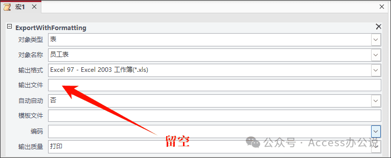

当然也有系统内置的。InputBox函数的弹窗就是调用系统的窗口,再比如ExportWithFormatting宏操作:
如果“输出文件”留空,运行时就会自动弹窗,调用windows窗口,让用户选择保存的位置的文件名称。

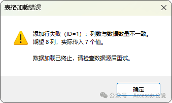

这是Access内置的一种信息提示方式,信息提示窗口可以是主动弹出,例如MessageBox宏操作、MsgBox函数或Err.Raise主动抛出错误;也包括应用在出错时由Access系统弹出的提示。

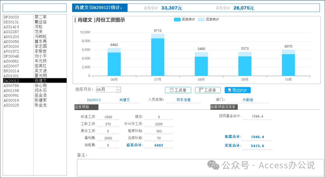

Access的数据的表现形式无非就是保存和显示,原始数据保存在Access表中,但是在制作Access应用时,通常只通过窗体(报表)来查阅数据,然后以控件形式、数据表视图、图表等形式展示在窗体中,供用户查阅。

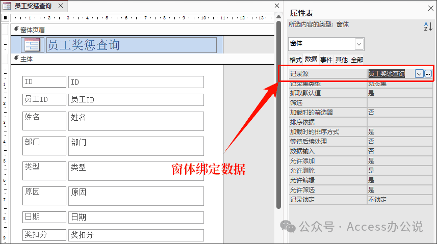

Access的窗体生来就是为数据管理服务的。所以从窗体中能轻松地与数据源进行绑定、自带记录集的导航功能,在窗体上通过控件与窗体数据进行绑定(通过控件来源属性),就能快速制作出一个标准的数据编辑窗体。

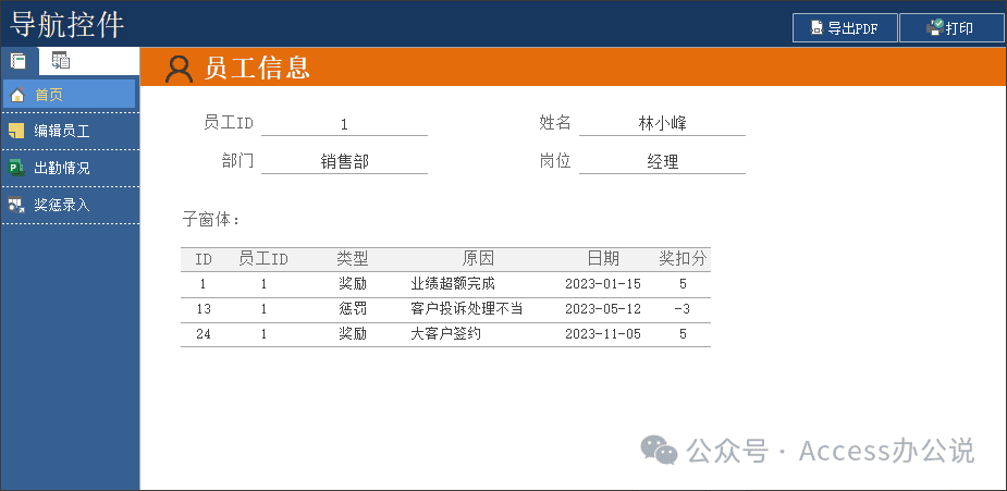

我们能通过导航控件,快速设计出一个具备多级导航功能的窗体,以无代码、最低代码的方式完成导航功能。

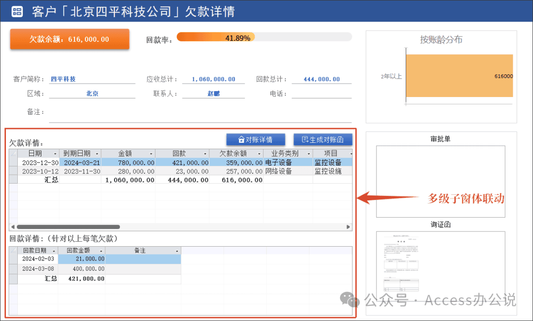

在窗体中还可以包含其他窗体或报表(通过子窗体控件),形成多级关联关系,以此完成在同个窗体中,显示、编辑不同类别的数据。例如可以显示记录详细情况、显示相关联的图表等等,主窗体与子窗体之间可以通过链接字段建立联运效果,也可以通过多个字段的链接关系,无代码完成主、子窗体之间的筛选条件,极其方便。

5、理解绑定了记录源的窗体与记录集的关系,窗体绑定记录源后,它就会变成一个临时记录集,同时也拥有的记录集的特性。

7、导航控件的知识体系,分为导航控件、导航按钮和导航子窗体,它们共同完成导航,多级导航的设计和基本原理。
