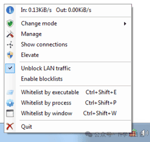

主菜单: 托盘图标右键即可访问所有核心功能,操作简洁高效。

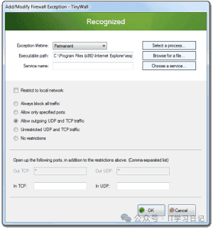

规则详情: 支持精确控制每个程序的网络方向、端口、协议。

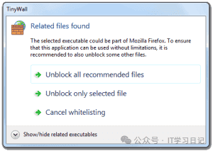

智能白名单: 支持自动推荐关联可执行文件,一键完成应用白名单配置,有效提高效率。

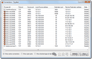

连接监控: 支持实时查看已建立和被阻止的连接,随时掌握网络动态。
