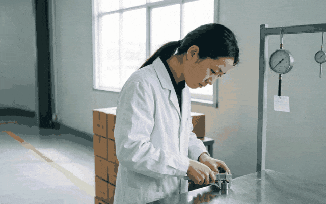

我第一反应是打开系统查库存——有货,258 件,够本周两张工单。跑去仓库一看,货确实在,堆在待检区的黄线里边,检验单还没签字。质检说昨天下午到的,检具在别的批次上占着,最快中午。

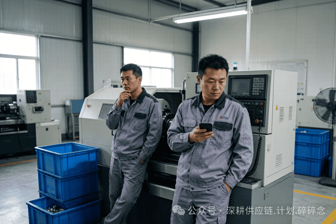

于是三个人在待检区门口站了十分钟。产线停了两个半小时,五个工人在旁边擦机台。
这种事,一年得来多少回?
后来复盘,我把那周的齐套报表拉出来看,数字是 92%。可实际能开工的工单,六成都不到。报表没骗人,是我们对"齐套"这两个字的理解,从一开始就是错的。
机台亮着灯却不转,五个人在旁边擦机台——缺料的成本从来不只是那几个零件

待检区里躺着的料,系统里是“有”,现场是“不能用”

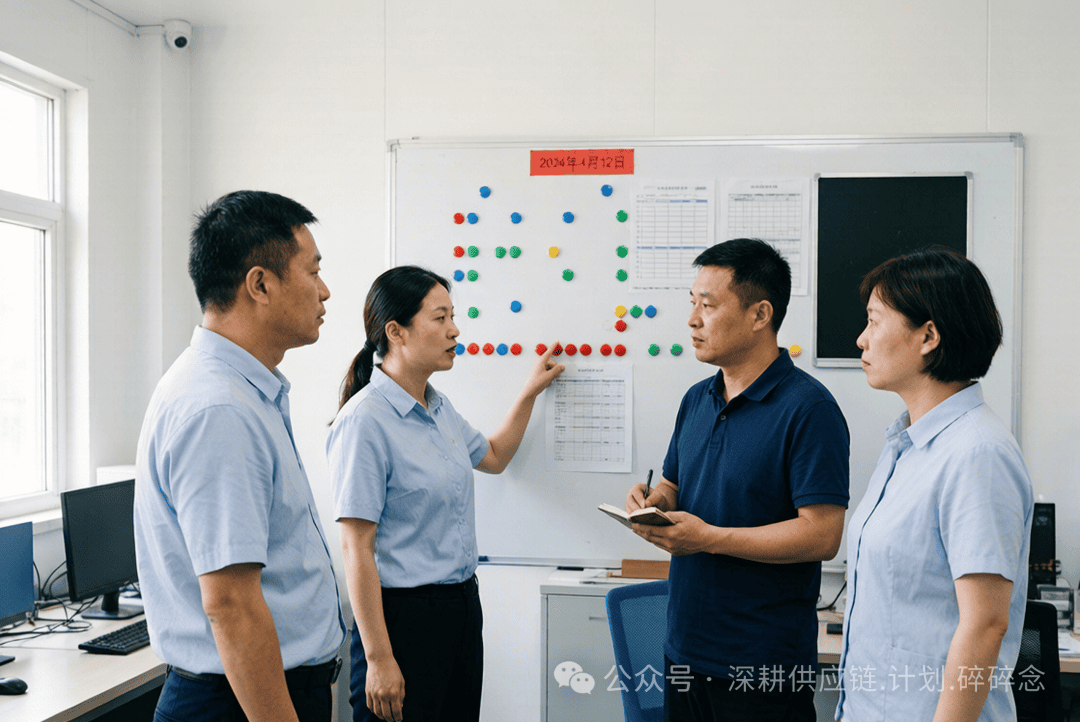

十五分钟,站着开,只过红色;再加一层颜色分级:
  • 红
:影响本周开工,必须当天有动作
  • 黄
    :影响下周,本周内要有明确到料日
  • 绿
    :有替代料,或者库存有富余,观察即可
每天早上一个 15 分钟的站会,计划、采购、仓库三家人到齐,只过红色。绿的黄的谁爱看谁看,站会上不聊。十五分钟,站着开,开完各自散。

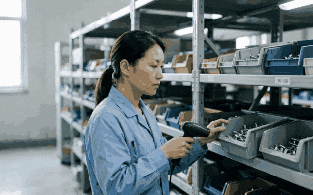

料真正到线边的那一刻,齐套率才算兑现

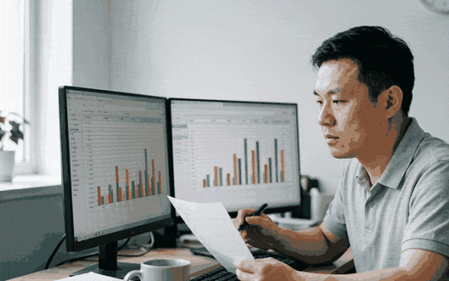

看板不是给领导看的,是给计划员每天早上用的每周复盘就看三张图:
  • 齐套率趋势(周维度,看的是走势不是固定值)
  • 缺料 Top10 原因(BOM 错?采购晚了?质检压着?账实不符?)
  • 供应商到料准时率(下季度谈价的底气就在这张表里)
第 2 张图最有价值。做满三个月你会发现,缺料原因高度集中——通常两三个根因就占了七成以上。把那两三个啃下来,比什么系统升级都管用。
