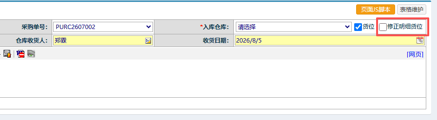

点晴模切ERP--为什么采购入库计划点击入库之后没有入到我指定的仓库呢?
zhenglin
2026年8月5日 10:38 本文热度 4565
:点晴ERP--为什么采购入库计划点击入库之后没有入到我指定的仓库呢?

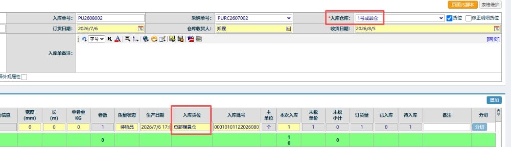

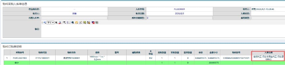

如上图举例:在采购入库计划中选择入库仓库为“2号仓库”,但是实际在采购入库管理中查看当前入库单发现入库仓库为“总部代工-xx仓库”
原因:这个是因为当时在采购入库计划选择仓库时没有勾上“修正明细货位”这个选项,未勾选时系统会入库到默认仓位。默认仓位取决于当前采购物料的基础资料里预置货位。
目的是同步上下仓位,如果不勾,就会按下面的默认仓位
