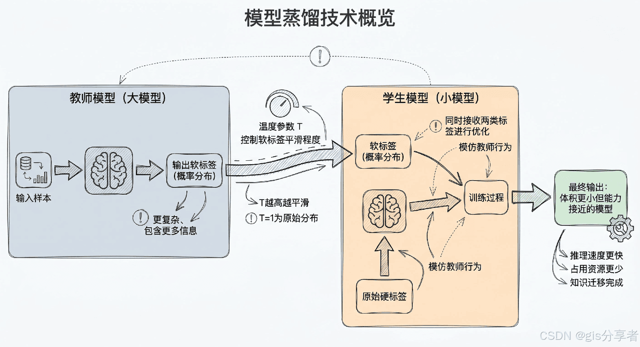

模型蒸馏是一种"以大教小"的模型压缩技术,用一个大模型(教师模型)的输出来训练一个小模型(学生模型),让小模型学到大模型的知识和推理能力。
为什么不直接训练小模型?因为大模型的输出比原始标签包含更丰富的信息。比如一个图片分类任务,原始标签只告诉你"这是猫",但大模型的输出可能是"90% 猫、8% 狗、2% 狐狸",这种概率分布叫软标签,里面编码了类别之间的相似性关系。小模型学习软标签,比直接学硬标签能获得更好的泛化能力。
在大模型时代,蒸馏最典型的用法是让强模型生成高质量训练数据,然后拿这些数据训练一个更小的模型。DeepSeek-R1 就开源了蒸馏版本,用 R1 生成的推理链数据去训练 Qwen 和 LLaMA 的小模型,1.5B 的蒸馏版在数学推理上跑出了接近 GPT-4o-mini 的分数。
蒸馏和量化目标都是"把模型变小变快",但路径完全不同。蒸馏是训练一个全新的小模型,模型结构可以完全不一样;量化是把同一个模型的参数精度降低,比如从 FP16 降到 INT4,模型结构不变,只是数字的表示方式从高精度换成了低精度。

Hinton 在 2015 年提出蒸馏时引入了一个关键概念叫温度参数 T。正常的 softmax 输出概率分布很"尖",top-1 类别概率接近 1,其他类别接近 0,信息量不大。把温度 T 调高,比如 T=5 或 T=20,softmax 输出就会变"软",各类别之间的相对大小关系暴露出来,这些就是所谓的 dark knowledge。
训练时的损失函数由两部分组成:
1)学生和教师软标签之间的 KL 散度,权重大
2)学生输出和真实硬标签之间的交叉熵,权重小
两个损失加权求和,让学生既学教师的知识分布,又不偏离真实标签太远。
