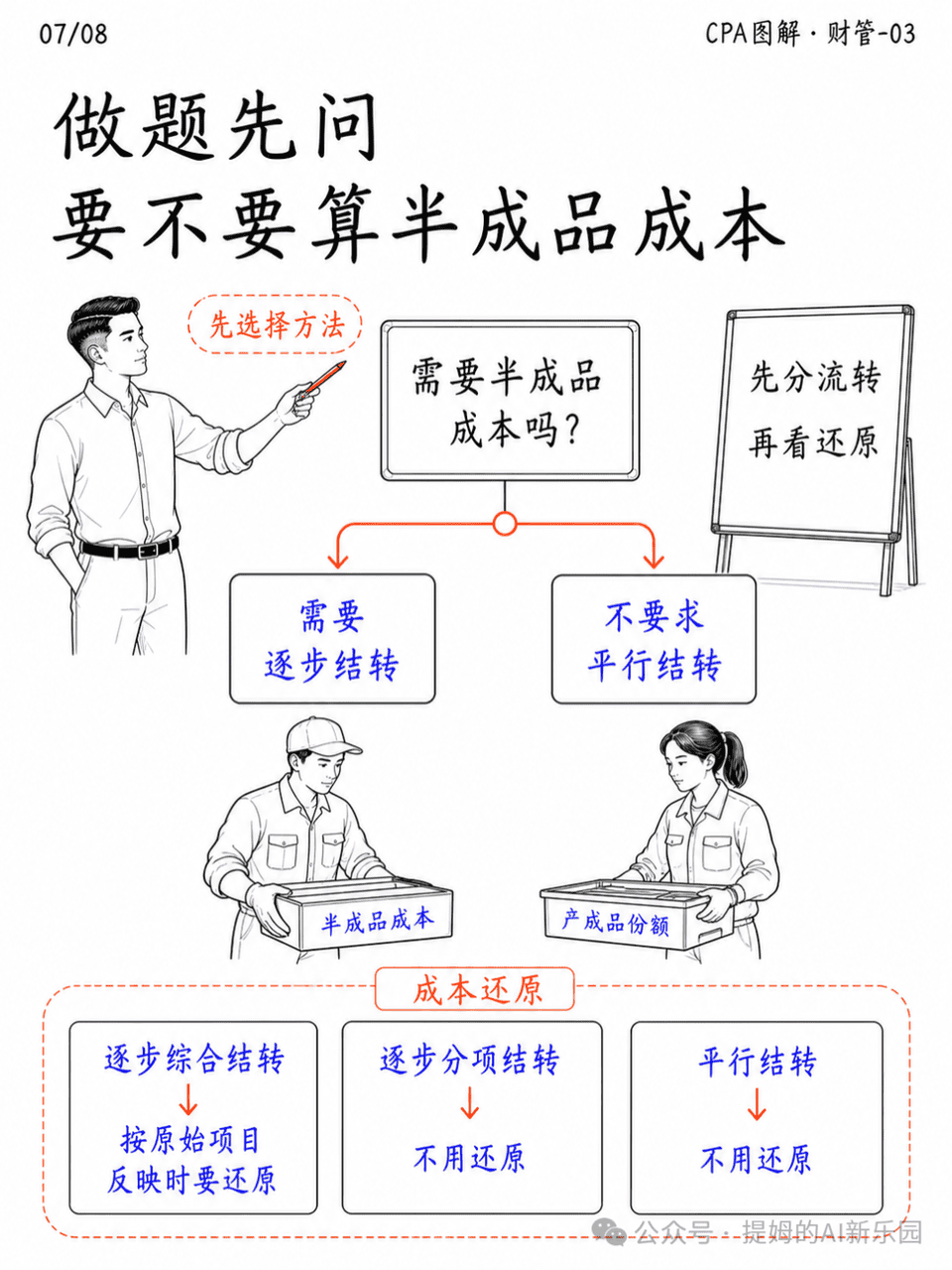

六、做题时按什么顺序判断
第一步,先问管理上是否需要计算各步骤半成品成本。
需要半成品成本,优先想到逐步结转;不要求半成品成本,优先想到平行结转。
第二步,再判断成本还原。
不要写成“逐步结转都要还原”。需要按原始成本项目反映时,逐步综合结转要进行成本还原;逐步分项结转已经按原始成本项目结转,不需要再还原;平行结转也不需要成本还原。
最后把两条路线收成一句话:逐步结转,成本随半成品往下走;平行结转,各步骤份额直接去产成品汇总。
