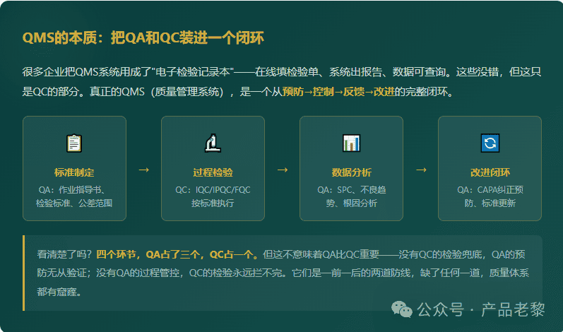

04QMS:不是检验系统,是管理体系
