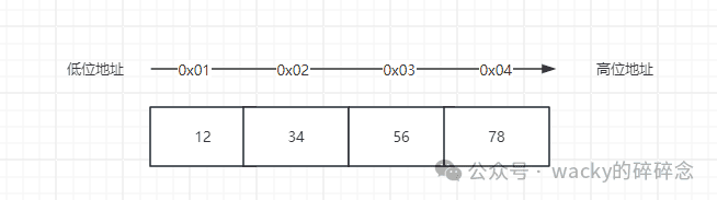

大端(big-endian):也叫大端模式或者网络字节序,在大端模式中,数据的高位字节,存储在低位地址内,而低位字节,存储在高位地址内。
举个例子,现在有一个数字0x12345678,按照大端存储,那么就是高位字节0x12存储在低位地址,低位字节0x78存储在高位地址。
如图所示:

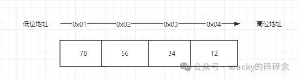

小端(little-endian):也叫小端模式或者主机序。小端模式和大端模式刚好相反,数据的高位字节在高位地址内,而低位字节,存储在低位地址内。
继续以0x12345678为例,按照小端存储,就是低位字节0x78存储在低位地址,高位字节0x12存储在高位地址。
如同所示:
