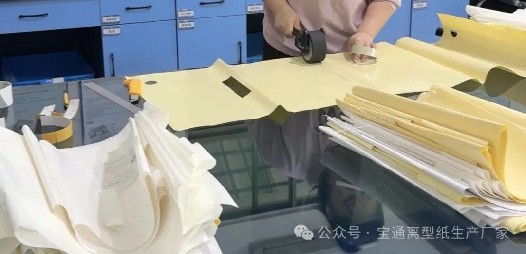

离型力(Release Force)
指将标准测试胶带从离型纸表面剥离时所需要的力值,单位是g/25mm或N/25mm。这个力值直接反映了离型纸对胶带的“释放难易程度”。数值越小,表示胶带越容易撕下来;数值越大,表示撕下来越费劲。
剥离力(Peel Force / Adhesion)
在离型纸行业中,剥离力通常指胶带从离型纸上分离后,再贴到标准基材(如不锈钢板)上时的粘附力。它测的是胶带在被离型纸“释放”之后,还剩下多少粘性——也就是之前讲过的“残余接着率”的前身数据。
简单总结:离型力测的是“撕开需要多大力”,剥离力测的是“撕开之后胶带还有多粘”。

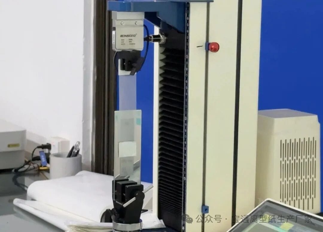

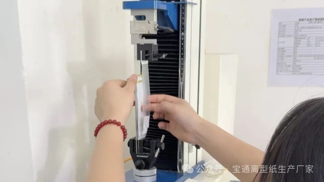

  2. 测试设备相同
    都用拉力试验机(剥离力测试机),同一个设备、不同测试模式。
