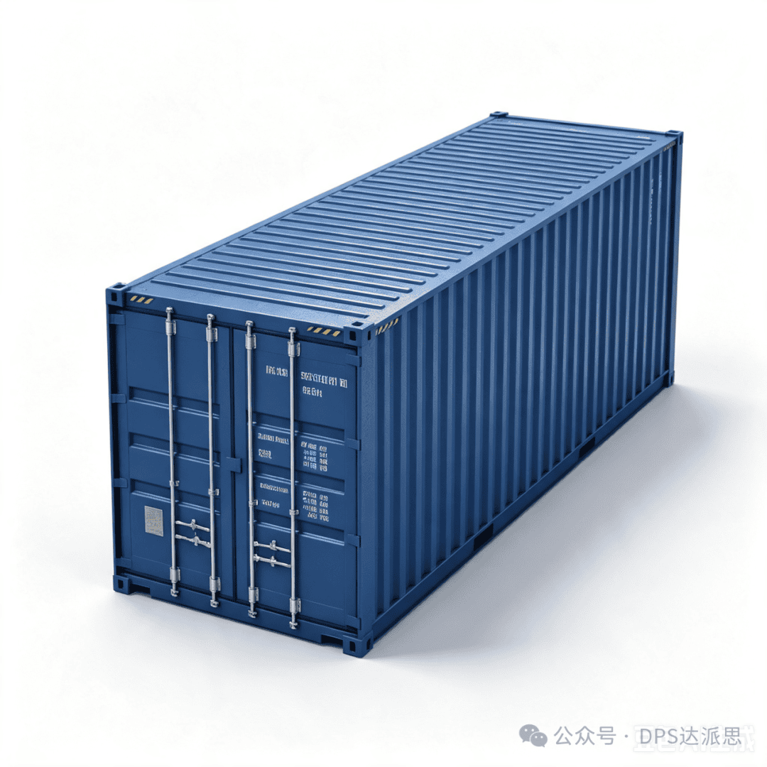

01 干货箱(GP)
普通货物基本都靠它,密封防水,占全球集装箱总量的七到八成。不怕压、不需要温控、尺寸不超限的货都能装,比如日用百货、纺织品、五金机械、电子产品。常用规格:20GP、40GP、40HQ(高柜,比40GP高一截,装轻抛货更划算)。

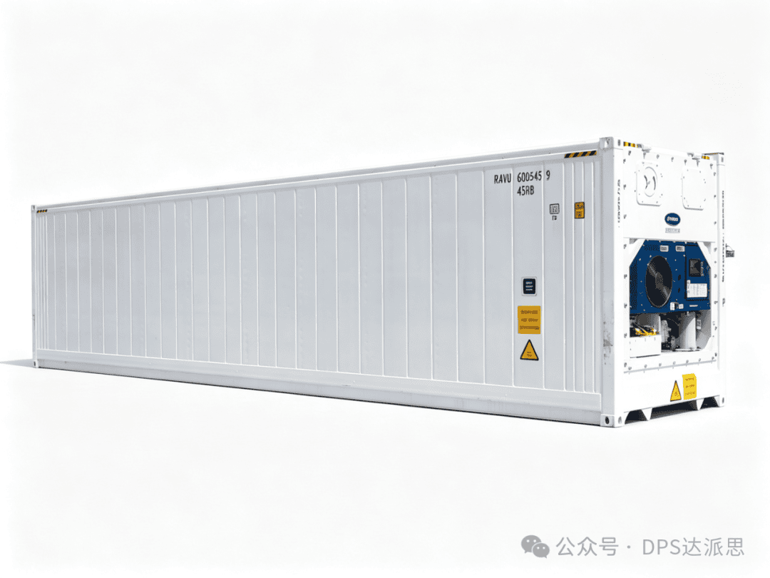

02 冷藏箱(RF)
冷冻柜外观均为白色,自带制冷机组,靠船电和拖车供电。生鲜、冻肉、海鲜、疫苗药品这类必须全程恒温的货,都得靠它。装货也有讲究:提前冷冻好的可以密集堆放,没冷冻的得留出缝隙让冷气流通。

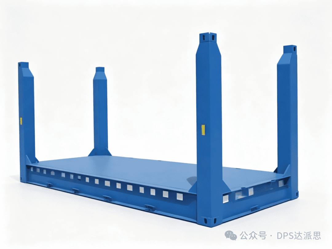

04 框架箱(FR)
没有箱顶和侧壁,只留底板和四角立柱,底板加厚,专治超长、超宽、超重货,比如大型管道、钢结构、建筑机械、工程车辆。顶部和侧面同样要用防水篷布保护好。

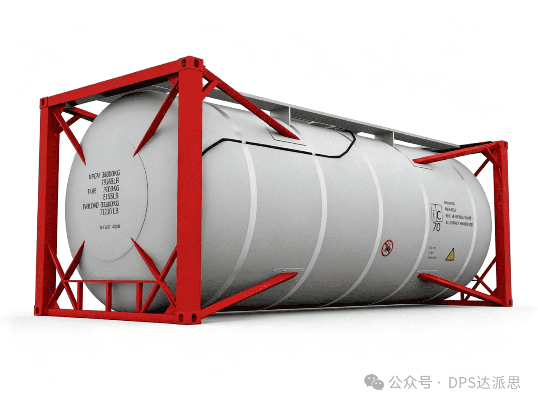

05 罐式箱(TK)
一个不锈钢罐体加钢制框架,罐体多用316不锈钢,耐腐蚀、卫生。装化学品、食用油、果汁、酒类、润滑油等液体;装上特殊装置后也能运液态气体。常见20尺和40尺,20尺罐容量约24~33m³。

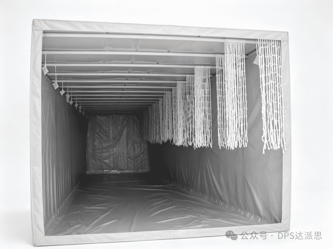

06 挂衣箱
箱内上侧梁有多根横杆,成衣挂上去直接运输,不用折叠、不打褶皱。每根横杆上有若干条皮带扣、尼龙带扣或绳索,利用衣架上的钩,直接把衣服挂在带扣或绳索上。

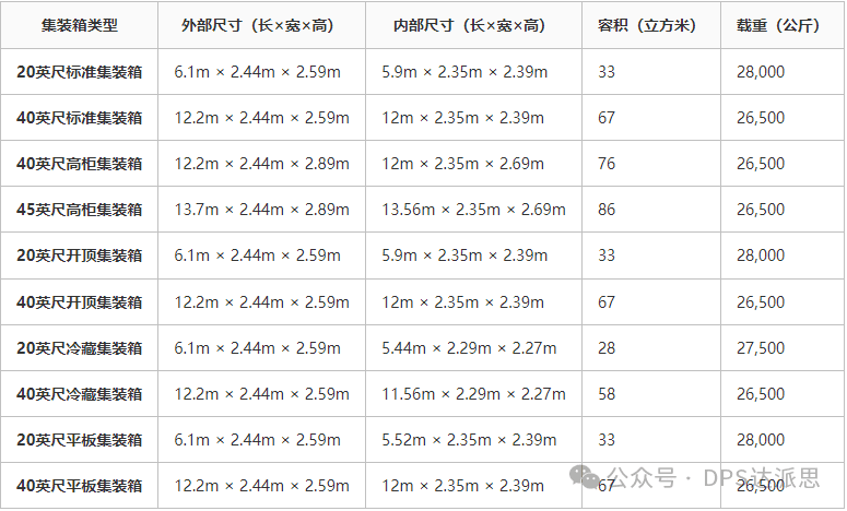

在国际海运中,最常用的普通干箱主要有四种尺寸:20尺、40尺、40尺高柜和45尺高柜。其中,GP就是“普通干货箱”的缩写;而HQ或HC则代表“高柜”,它比同长度的标准柜要高出大约一英尺,换算过来就是差不多30厘米,能多装不少体积货。
下面是集装箱尺寸
