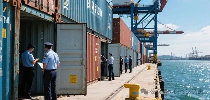

报检是按规定向检验机构申请检验检疫、办手续,拿出入境许可或者相关凭证。它不只是商品检验,动植检、卫检、消毒、熏蒸这些,都属于报检的范围。报检归检验检疫那条线,跟报关虽然都在口岸办,但不是一个部门。也不是所有货都要报检,看监管条件,法检货必须做,非法检的不用。
 商检
商检就是商品检验,查质量、数量、规格、卫生、安全这些。商检机构出的通关单或者检验证书,就是货物品质数量的官方证明,买家拿这个判断货对不对版,有时候也是银行议付的单据之一。像服装、鞋类、灯具、家电这些,经常碰到要做商检的,但具体哪些货要做,得看海关监管条件

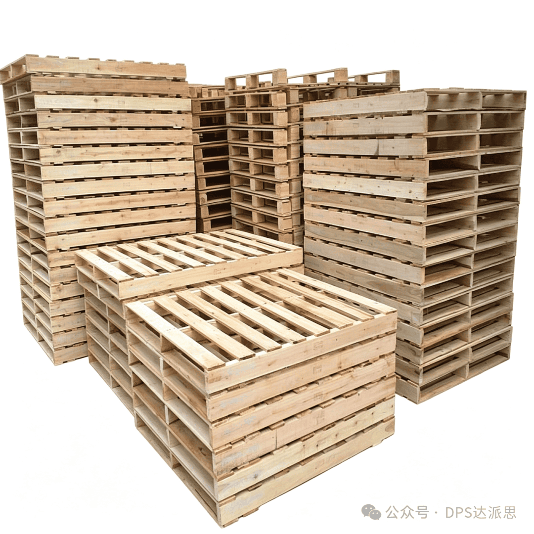

4、熏蒸
用实木托盘、木箱出货的,还有一道绕不开的——熏蒸。熏蒸就是给木质包装消毒,防实木里带的病虫害进到进口国,目的港清关的时候,没有熏蒸证明可能被扣货甚至退运。
两种常见做法:
  1. 药物熏蒸:用溴甲烷这类药剂,密闭空间里熏大概48小时,把虫子和病菌杀掉。
  2. 热处理:高温把木头里的虫和虫卵烤死,物理方法,更环保。
处理过的木质包装会打IPPC标识,这是国际通用的,说明符合国际植物保护公约的标准。出货前检查一下托盘上有没有这个标,没有的话提前补。
