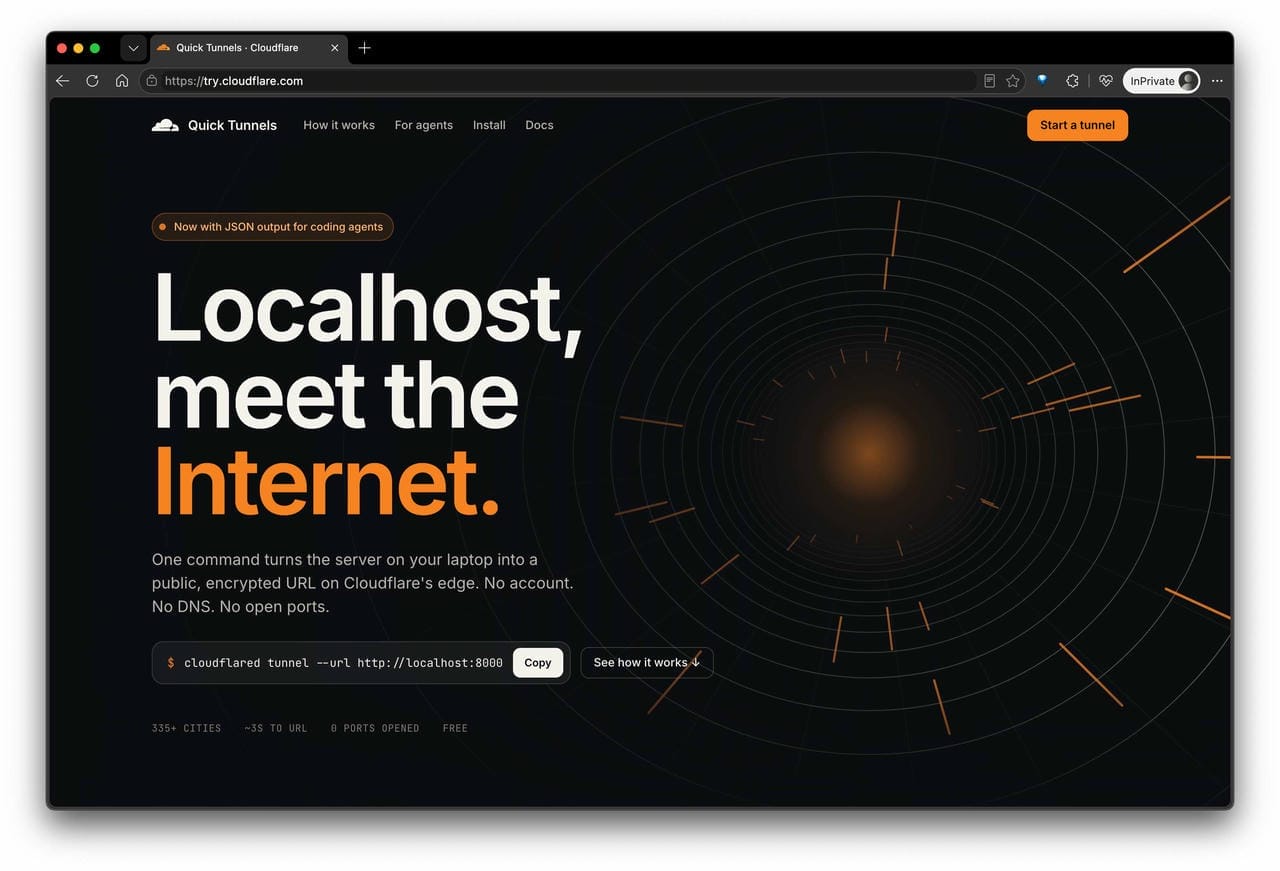

最近在 Hacker New 上看到 Cloudflare 的一个小功能又火了,叫 Quick Tunnels。
它干的事情非常简单:
一条命令,把你电脑上的 localhost 变成一个公网 HTTPS 地址。
比如你用 Claude Code、Codex 写了一个网站,启动以后地址通常是:
http://localhost:3000
这个地址只有你自己的电脑能访问。
但运行:
cloudflared tunnel --url http://localhost:3000
Cloudflare 就会给你一个类似这样的临时地址:
https://xxxx.trycloudflare.com
现在,手机可以打开,朋友可以打开,互联网上的其他服务也可以访问。
整个过程不需要买域名,不需要配置 DNS,甚至不需要 Cloudflare 账号。

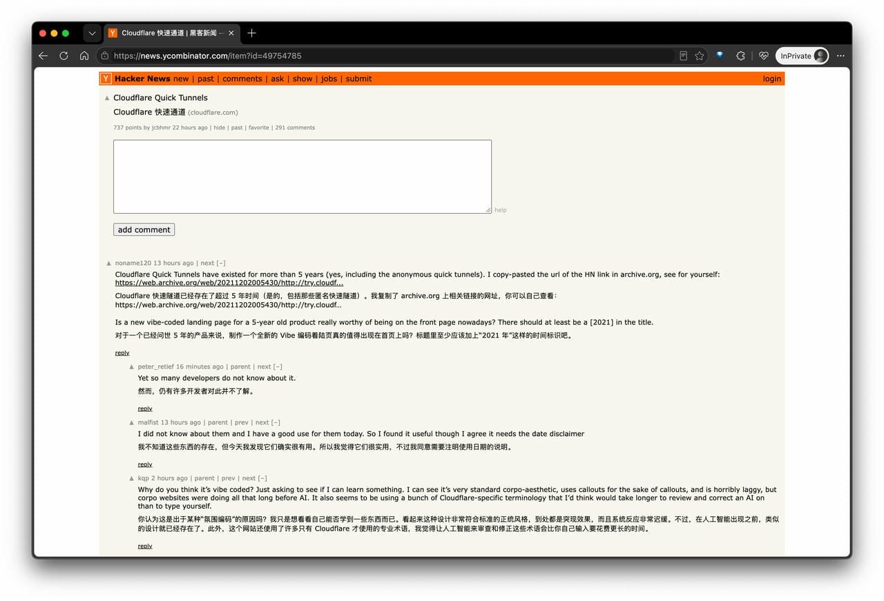

其实,这不是一个新功能
有意思的地方就在这里。
Quick Tunnels 并不是 Cloudflare 最近才做出来的,它已经存在好几年了。
以前我看到这种工具,第一反应通常是 ngrok。
它们主要解决一个很简单的问题:
怎么把我电脑上的网站,临时给别人看一下?
