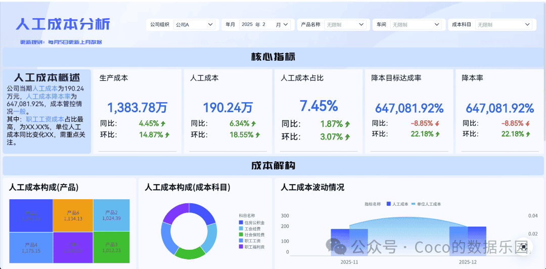

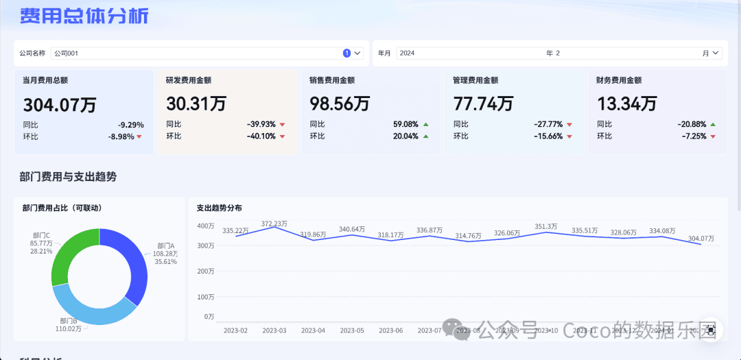

平时也可以结合成本分析看板,从收入、成本、毛利等核心指标入手,观察不同产品的盈利表现,再结合成本结构、历史趋势和预算差异,理解成本核算结果如何影响企业经营决策。

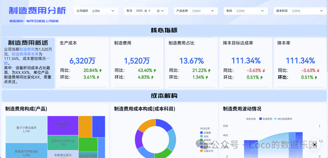

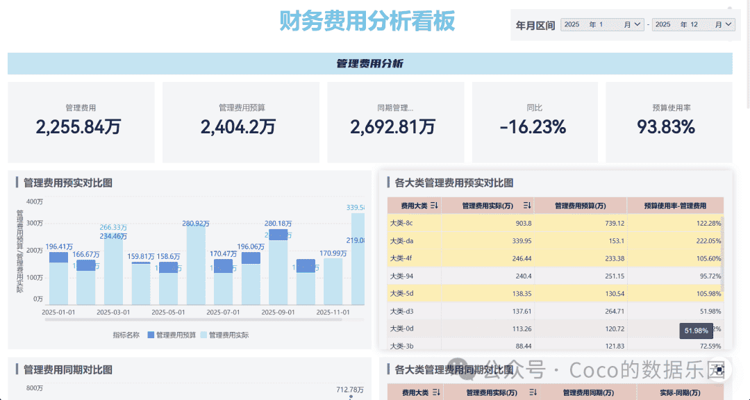

实际复核时,可以将制造费用分配结果导入ERP系统,按产品、车间和月份比较费用分摊比例、机器工时及单位工时费用。当某产品分摊金额突然增加时,继续检查工时记录和费用明细,判断变化来自实际资源消耗,还是基础数据异常。

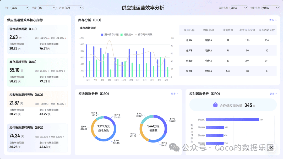

因此,月末复核时,可以结合 ERP系统 展示各产品单位成本、材料单耗和制造费用分摊率的历史趋势,对异常波动进行筛选和钻取,再回到原始工时、领料及产量记录核实原因。

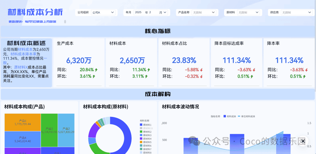

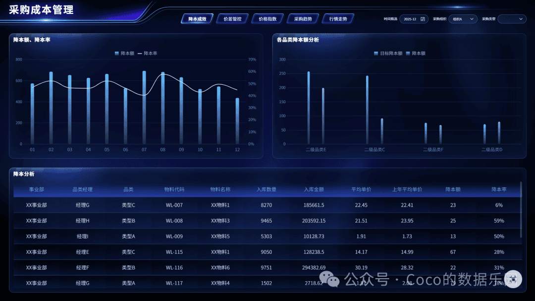

在成本分析环节,可以利用 ERP系统 将产品实际成本、预算成本和历史成本进行对比,再按车间、产品、成本项目逐层分析,观察成本上涨集中在哪里。结合材料价格、单位耗用量和实际产量等业务数据,可以进一步解释差异来源。
但比较之前要保持产品规格、成本口径和统计期间一致,避免把产品结构变化误判成生产效率下降。

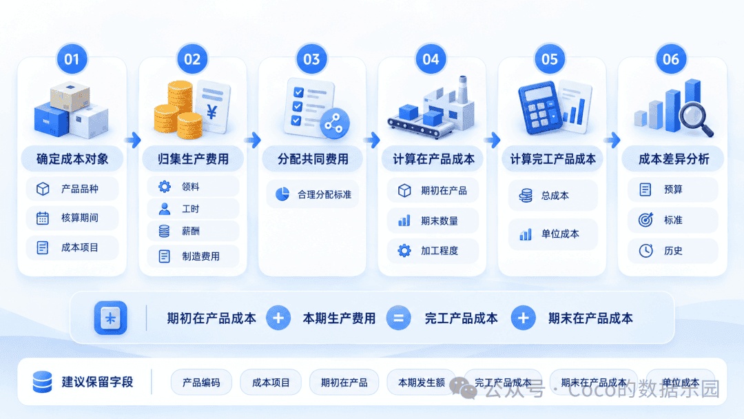

七、实际工作中,建议按照这套流程操作
真正落地品种法,可以把月末核算整理成六个步骤。
第一步:确定成本对象。
明确产品品种、核算期间和成本项目。
第二步:归集生产费用。
根据领料、工时、薪酬和制造费用记录,整理实际发生额。
第三步:分配共同费用。
选择合理标准,将间接费用分配到各产品。
第四步:计算在产品成本。
结合期初在产品、期末在产品数量和加工程度,确定适用的分配方法。
第五步:计算完工产品成本。
完成总成本、单位成本计算,并核对:
期初在产品成本+本期生产费用 = 完工产品成本+期末在产品成本。
第六步:开展成本差异分析。
对比预算、标准和历史成本,检查价格、耗用量、效率及费用分配变化。
建议成本计算表保留产品编码、成本项目、期初在产品、本期发生额、完工产品成本、期末在产品成本及单位成本等字段。
这样出现异常时,才能逐层追溯计算依据。
