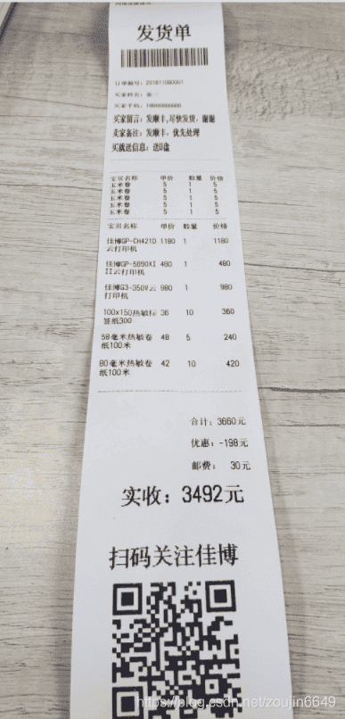

由于公司暂且买了两台打印机,一台佳博GP-58MIII,一台GP-SH584。
我们先来看一下最终票据打印效果图:

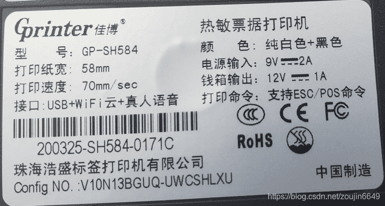

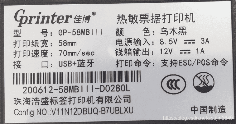

由于我使用的是佳博的蓝牙打印机,我们来看一下佳博打印机背后的型号说明:
上图可见,两台打印机是58mm纸宽的打印机,一台支持USB和蓝牙连接,一台支持USB和wifi云,并且都支持ESC/POS命令。

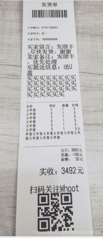

2.3  打印多列文本
通用打印纸都是有固定宽度的,比如58mm打印纸最大宽度为384个像素店,80mm打印纸最大宽度为576个像素点。经过大量测试结果表明,一般最大字节数是32个字节(总宽度 = 左侧宽度 + 右侧宽度)
* 左侧宽度 + 右侧宽度 = 打印纸总宽度
* 打印纸一行最大的字节
private static final int LINE_BYTE_SIZE = 32;
* 打印三列时,中间一列的中心线距离打印纸左侧的距离
private static final int LEFT_LENGTH = 16;
* 打印三列时,中间一列的中心线距离打印纸右侧的距离
private static final int RIGHT_LENGTH = 16;
* 打印四列时,第一列居左,第二列居中,第四列居右,第三列位于第二列和第四列中间
* 第三列距离第二列的距离
private static final int MIDDLE_RIGHT_MIDDLE_LENGTH = 8;
* 第三列距离第四列的距离
private static final int MIDDLE_RIGHT_MIDDLE_RIGHT = 8;
* 打印三列时,第一列汉字最多显示几个文字
private static final int LEFT_TEXT_MAX_LENGTH = 5;
当我们打印两列时,一列居左,一列居右;打印三列时,一列居左,一列居中,一列居右。那两列之间的空格,我们用下面的方法可以完美的计算出来剩余空格。这样就不用手动添加多个空格了。
