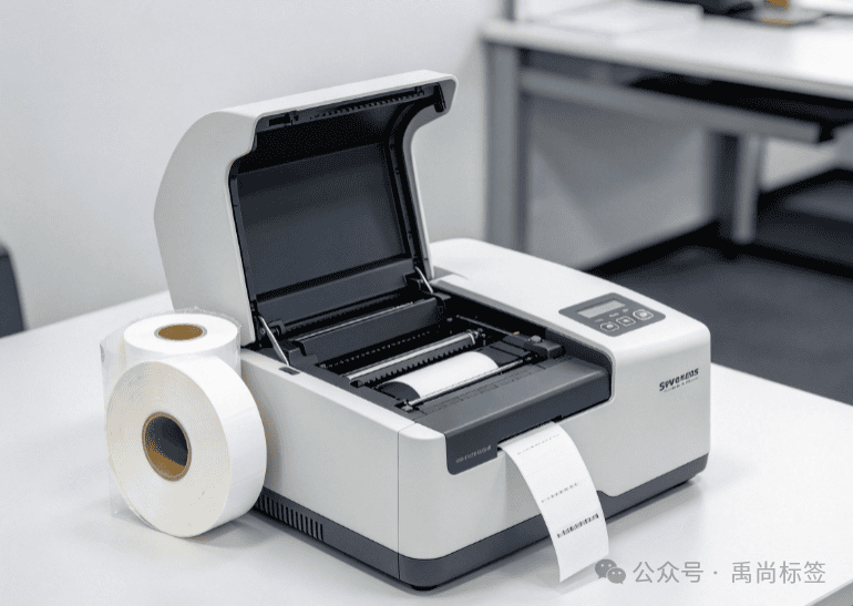

先别急着怪那一卷,有三处要重对。
"旧机器用得好好的,换了一台同型号的,同一卷标签纸打出来又浅又偏。我第一反应是这批货有问题。"
这位客户说完,我们问了一句:新机器你调过设置吗?他说没有,插上就打了——因为型号一样,他以为不用管。
说实在的,我们自己也这么想过。但换机器这件事,哪怕同型号,也有三处得重新对一遍。
一、先分清:换机器之后,变的是三件事

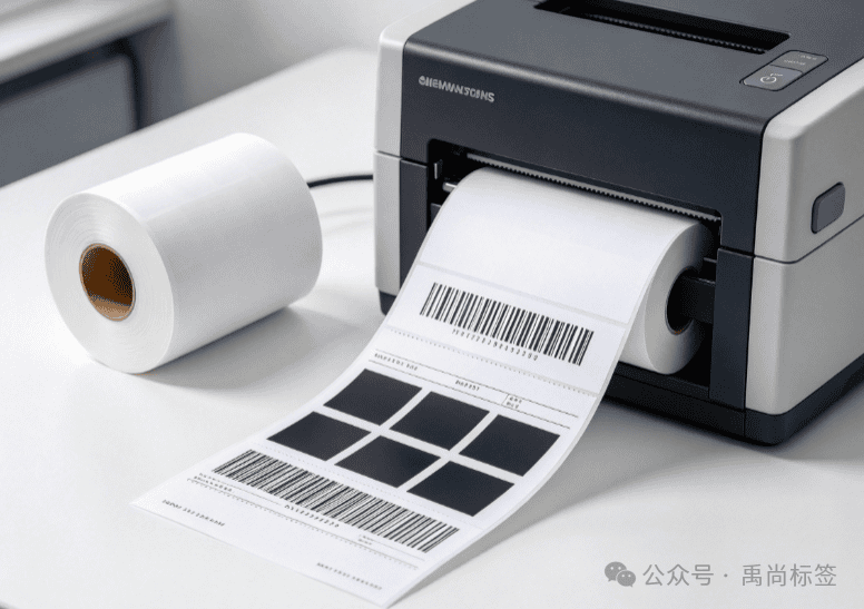

第一件,浓度。同一款标签纸,在不同机器的加热头上需要的能量不一样。旧机器调在低档就够了,新机器可能要在中档甚至高一档,字才够黑。
第二件,走纸方式。机器要看懂这卷是"靠间隙分张"还是"靠黑标分张",是连续走纸还是分张走纸。这一项选错,轻则位置偏移,重则整卷空走。
第三件,校准。新机器不知道你这卷每一张多长、间隙多宽,得让它自己走一遍、量一遍。
二、拆原因:为什么"同型号"也不保险
每台机器出厂的默认值不一定一样,尤其是批号不同的;再加上运输、第一次上电之后,默认设置可能回到出厂状态。
所以"我旧机器没调过"这句话不能作为依据——旧机器里那些值,是当年被人一点点调出来、后来一直被沿用下来的,新机器身上并没有这些。
三、我们一般怎么建议
第一句,先打一张校准页。让机器自己走一遍、量一遍,把间距和切位认下来——这一步最省事,也最容易被跳过。
第二句,再调浓度。从中间档开始,往上加一格试,打到字黑实、边缘不糊为止;别一上来拉满,容易糊边、也伤加热头。
第三句,位置还偏,就把走纸那一档再对一遍。我们最不建议的做法,是拿剪刀去剪标签纸来凑位置——那样后面每一卷都得剪。机器上的设置才是根,材料只是配合它。
