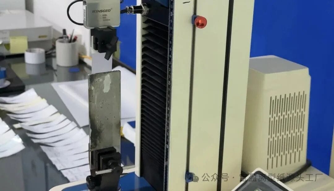

李厂长先是换了三套新刀模,又调了两个月压痕深度,问题依旧。最后我们把他的离型纸拿回来检测,发现同一卷纸的左中右剥离力偏差达到了±2.5g——刀刃切到离型力偏重的区域,排废拉不断;切到偏轻的区域,产品被带起。

一、环节1:离型力匹配度
离型力与胶带粘性的匹配,是排废顺畅与否的第一道关。
  • 离型力偏重(相对于胶带粘性):
    离型纸与胶层结合过紧,排废时离型纸不易分离,容易将胶层连带拉出,造成边缘毛边、拉胶甚至底膜破裂
  • 离型力偏轻(相对于胶带粘性):
    离型纸过早脱落,产品在模切过程中失去支撑,排废时容易被废料带走
快速判断方法:排废时产品容易被带起→离型力可能偏轻;排废时拉不断、废料粘连→离型力可能偏重。

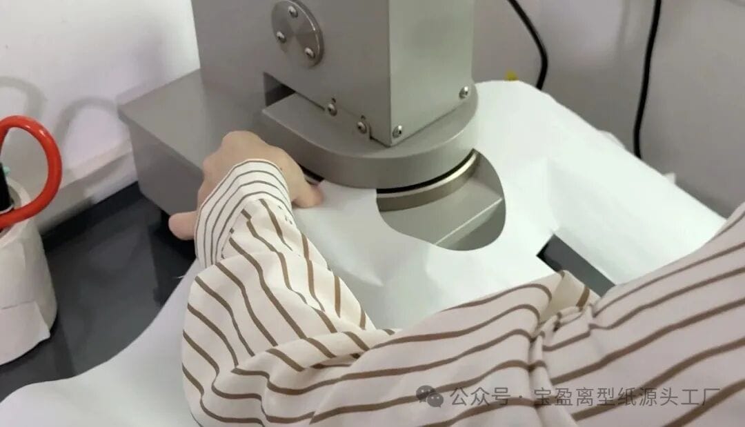

二、环节2:离型纸厚度均匀性
在圆压圆模切中,如果离型纸厚度不均匀,刀刃就会切穿或切不到离型纸,给排废工序带来致命麻烦。
常见表现:同一批产品中部分切得太深、部分切得太浅;一卷纸的前段和后段排废表现差异明显。
快速排查方法:用千分尺测量同一卷纸的左、中、右三个位置的厚度,如果偏差超过±5μm,说明原纸厚度均匀性有问题。

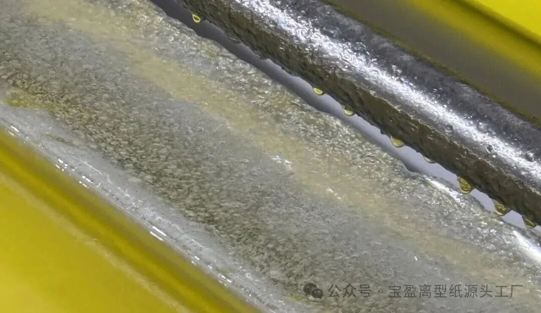

硅油涂布不均匀是排废不良的另一个隐形杀手。涂布量偏高的区域离型力偏重,排废拉不断;涂布量偏低的区域离型力偏轻,产品被带起。
快速排查方法:用达因笔在纸面不同位置测试表面能,差异明显说明涂布不均匀;将离型纸对着光观察,涂布不均匀的区域反光会有差异。
