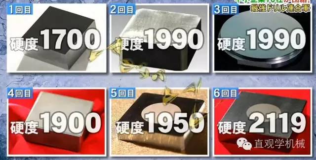

结果是令人沮丧的,说大话的最强金属果然实力超群,超硬合金钻头刀刃损坏,金属无伤。然而,事情并未结束,钻头界各大企业接二连三的前来挑战,先后共对抗了6战。
26战的结果:
第二战中,钻头金刚石研磨粒子剥落。金属被一定程度切削。
第三战中,超硬合金钻头刀刃损坏。金属无伤。
第四战中,切削中途,金属碎裂。金属方认为自己告负。钻头方认为钻出孔前造成工件损坏也告负。因此算为平手。
第五战中,钻头吸取前次比赛教训,设计了回收切屑的方法。经过1hr20min切削,在离贯穿还有3mm的时候,因钻头完全磨损,机器停止。
第六战中,金属方硬度再进化(HV2100以上)。对此钻头方采用缓慢切削战术,经过7小时鏖战,钻头研磨粒磨损,再尝败果。

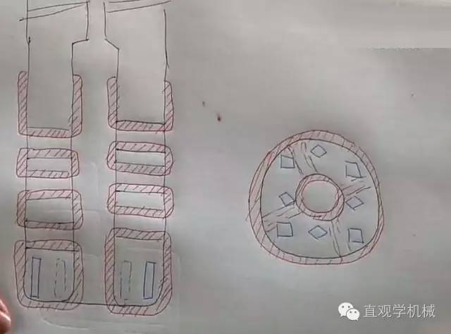

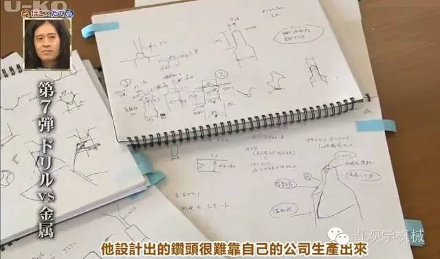

虽有不同程度的损伤,但是金属的确未尝败果。就在大家败得心服口服时,第七位挑战者拿着他的图纸来了
简易的钻头图纸
可惜的是,这位挑战者只是空有一张图纸
却没有生产出这种钻头的实力
他表示只要能生产出他设计的钻头
肯定能胜出
这位挑战者是IwataTool的岩田社长
一个拥有40名员工的小公司的老板
面对着自己设计和计算出的图纸
却没有生产出来的能力
显得一筹莫展

岩田社长拿出自己设计的图纸
开始和这个最强钻头团队进入研发阶段

第一次金属的硬度是1700 HV
第六次金属的硬度达到了2119HV
接下来金属的硬度应该还会有逆天的增长

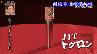

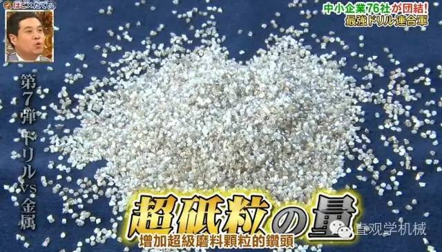

这个时候磨料磨粒需要精选
达到超强的对抗和耐磨

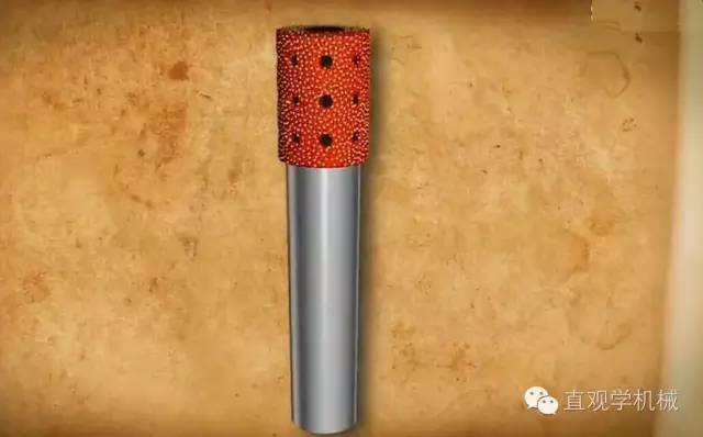

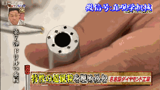

在岩田社长设计的钻头上侧面要打上许多孔
在孔里埋入磨料颗粒
设计和生产的难度可想而知

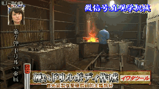

开始制作钻头
首先开始制作的是钻头的主体部分
这个在IwataTool公司就可以完成
通过特有的热处理工艺
生产出了超硬的钻头主体
然后就是在钻头侧面打孔
这个就需要专业的公司来制作
这可是微米单位级别的技术
然后另外一家公司向打好的侧孔里埋入磨料磨粒
接下来另外一家公司给钻头的侧面粘附磨料磨粒

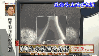

由团队的另外一个公司对钻头进行全面的检测

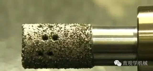

制作好的钻头最后又加了一道黑科技
镀金技术
就是要把钻头和磨料磨粒最大程度的粘结在一起
以对抗长时间的磨削
下面就是制作好的超级钻头
给个特写

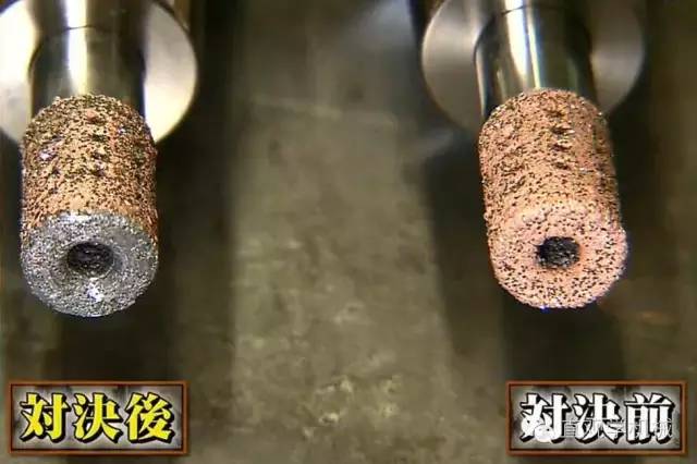

制作的这个超级钻头打穿了硬度为2200HV的金属
超越了第六次的硬度
这个硬度是大家对于超硬金属预估的最高硬度了
并且超级钻头磨损很轻微

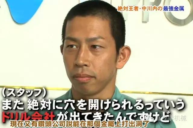

前六次出尽风头的Tungsten公司最强金属负责人中川内
31岁的年轻人认为
前六次最强金属的硬度是公开的数据
对手肯定能造出打穿第六次硬度的钻头
才会来挑战的
中川内试图要研制出超过第六次硬度2119HV的金属
然而他一次一次的失败了
这个时候Tungsten公司的社长做出了惊人的举动
他要临时换帅
最强金属负责人换成了只有29岁的松原
为了荣誉
也是拼了

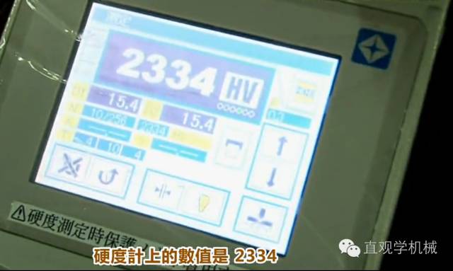

松原改变了最强金属的制造思路
他牺牲一下强度来提高硬度
结果他制作出来的最强金属果然逆天
硬度来到了2334HV

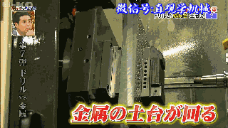

如果将钻头横向放置来钻孔
碎屑会排除的更及时
如果这个时候再把放置最强金属的钻头转台不停的转动
这个时候钻孔的打磨能力将大幅提升
当然磨料磨粒也会随之脱落的更快
必须找到一个平衡点
最后经过多次试验
决定在钻孔深度达到10mm时开始启动转台转动程序
把钻孔能力提升至最强

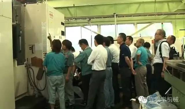

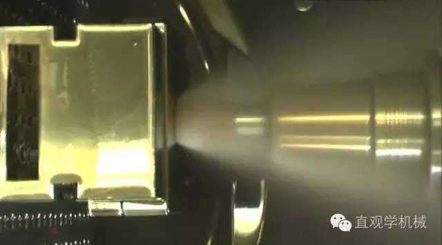

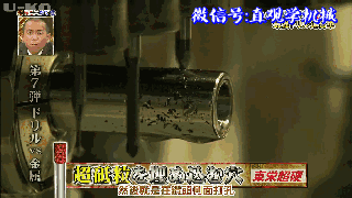

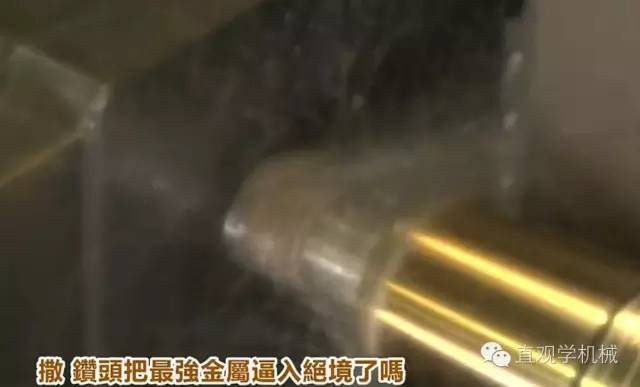

第七次最强对决终于在各方准备好后开始了
最强金属果然名不虚传
最强钻头疾驰的飞转下切削液都旋成椭圆状
然而最强金属依然防守自如

这个时候转台开始转动了
也就是说
最强钻头已经钻了10mm的孔深
最后的决战开始了

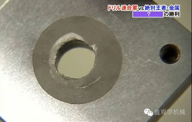

结果
是的
正如你所看到的一样

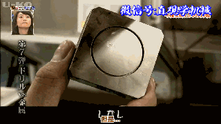

最强金属被打穿了
此时的最强钻头依然保有金身
