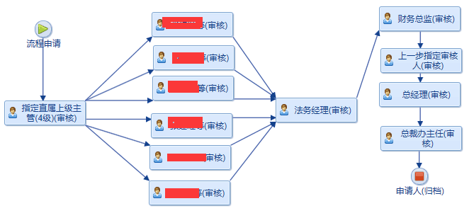

关于合同存在多个不同类型时应该采用动态增加多个审核人还是事先穷举预置多个审批路线通过条件判断跳转的讨论
2017年6月6日 11:34 本文热度 11791
zg 2017-06-02 15:01:22
还有一个问题,由上一步指定人时,只能选择一个领导,想多选怎么办?
点晴客服 2017-06-02 15:02:55
不能多选
一般应该在设计流程时穷举各种情形,不应使用动态增加审核人
zg 2017-06-02 15:04:22
啊,啊,这怎么办,要用放多人共同签字的。这个要是能选择,问题就能解决了
点晴客服 2017-06-02 15:04:54
等升级,下次升级会增加这个功能
zg 2017-06-02 15:05:05
我们用的是制度流程,合同不同,审核部门也不会相同的
点晴客服 2017-06-02 15:05:46
用工作流条件跳转,自动判断审核路线
zg 2017-06-02 15:06:28
比如,这一次是5个部门参加,下次是6个部门参加,部门有的会相同,有的会不同。
点晴客服 2017-06-02 15:06:50
穷举!然后设定条件跳转
zg 2017-06-02 15:08:11
13个部门,合同不同,参加部门也不同,什么时间能穷举完。
晕了,这一次的,由一上步指定人,能多选就能解决问题的
点晴客服 2017-06-02 15:08:45
很正常,按照合同类别穷举
13个部门已经算很少的了
有一个单位200多个部门,也照样穷举
zg 2017-06-02 15:58:22
尽快升级吧,不能多选,好多流程运行不了,穷举跳转不会弄
什么时候升级呢,不能多选,好多流程运行不了,穷举跳转不会弄,盼

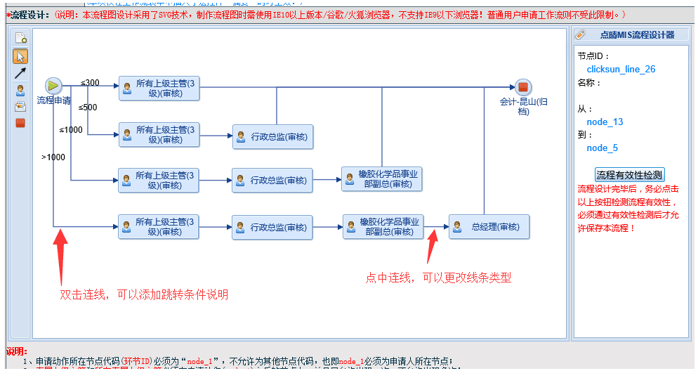

点晴客服 2017-06-05 08:37:49
2、点晴OA工作流流程设计时条件跳转设置四步骤简介
  http://8422.oa22.cn
zg 2017-06-05 08:48:21
每个文件类型,13个部门都有可能会使用,相关审核部门的多少,会根据内容改变,请给一个思路,如何设置跳转条件?
点晴客服 2017-06-05 08:49:46
勾选不同的选项,跳转到不同的审核路线
zg 2017-06-05 08:50:13
上一步指定审核人,要是能多选的话,就可以简单的解决这个问题
点晴客服 2017-06-05 08:50:26
不能!
错了都没人知道
这个是非常典型的条件跳转应用场合
根据不同的情形,跳转到不同的审批路线
zg 2017-06-05 13:41:38
请问,流程设置能不能这样,前面选人,再自动关联相关领导签字?
上一步指定审核人,要是能多选的话,就可以简单的解决这个问题,为什么不这么做呢?还不能解决,不得不放弃了。

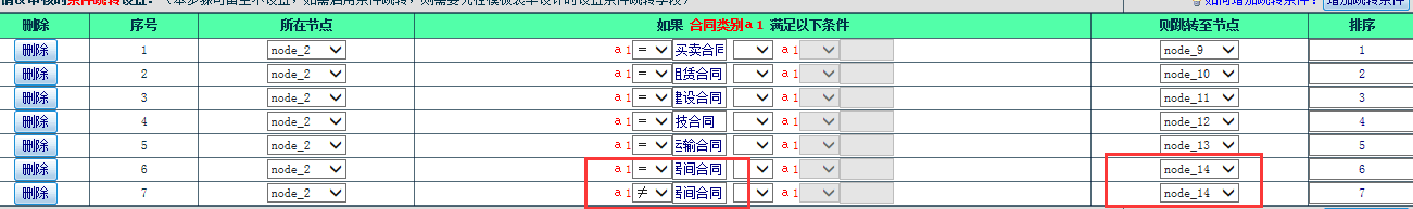

zg 2017-06-06 08:47:53
请问一下,
如果是买卖合同,会有三个部门参加,部门A,部门B,部门C
如果是租赁合同,会有三个部门参加,部门A,部门D,部门E
我应该如何设置与选择条件跳转字段?
点晴客服 2017-06-06 08:48:40
以合同类型作为跳转条件,设置多条审核路线
买卖合同和租赁合同分别跳转到不同的审核路线
  http://8422.oa22.cn
类似于这个
zg 2017-06-06 08:58:57
是不是这样,设置一个单行文本框CS6,选择CS6为跳转字段,流程中选择a1=买卖合同,跳转;a1=租赁合同,跳转;流程中选择a1不等于买卖合同,跳转
最后再加一条,a1 ≠ 租赁合同
点晴客服 2017-06-06 09:00:25
是的
zg 2017-06-06 09:01:03
好的,你给一个确认即可。我就可以试试了。谢谢
点晴客服 2017-06-06 09:02:01
你可以用单选框,或者下拉框作为跳转条件字段
zg 2017-06-06 09:02:30
下拉框的教程,没有找到
点晴客服 2017-06-06 09:02:37
不要让用户自己填写合同类型,应该选择合同类型,将下拉框作为必选字段
也可以自定义SQL数据源方式的普通文本框,申请人点击选择对应的合同类型
太简单了,没教程,按道理一看就知道如何使用下拉框!
zg 2017-06-06 09:03:51
好的,我试一下。谢谢
请问,是这样吗
点晴客服 2017-06-06 11:07:38
是的
最后一个出错,应该提交给网管
不存在的类型报告给网管或一个指定的岗位
