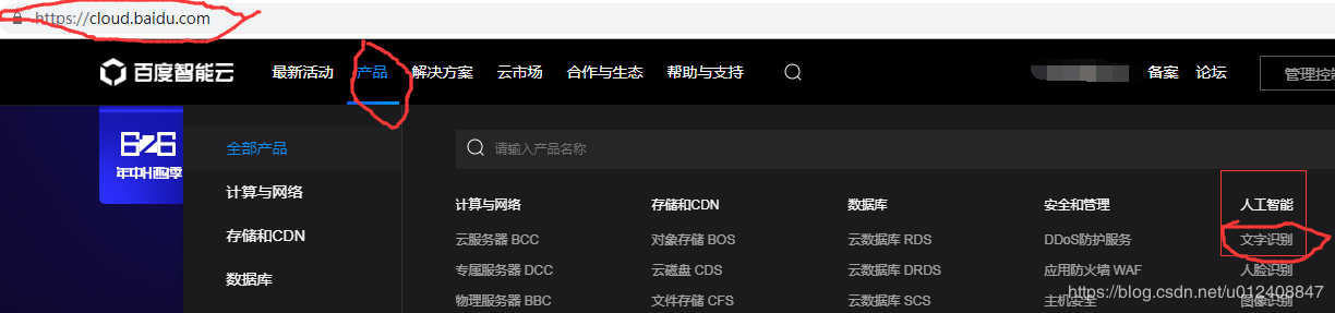

1、创建百度AI文字识别应用

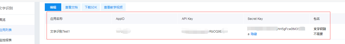

打开连接:https://cloud.baidu.com   登录自己的百度账号,然后如图所示:

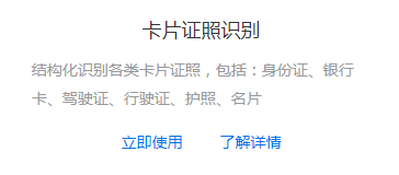

文字识别功能区点进去。根据提示填写信息,然后创建应用。创建完之后会生成一些程序使用的key。如图:
这个是我的,你们可以自己创建生成,有了这个之后可以在程序中使用了。

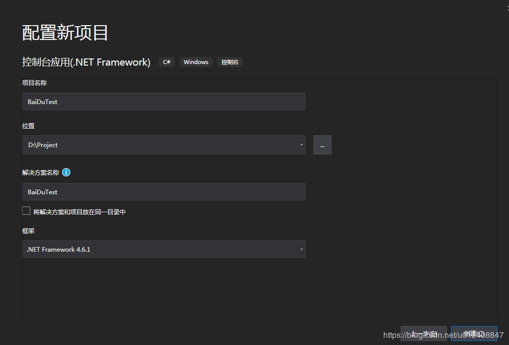

创建vs控制台程序。我使用的vs2019,这个版本不影响。

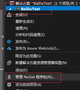

然后引用包。右键项目名-->>>管理NuGet程序包:

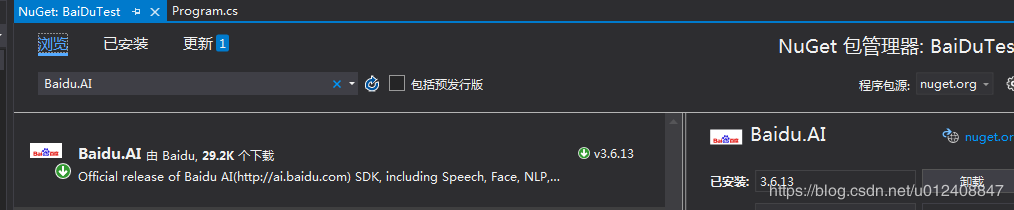

浏览搜索Baidu.AI。。安装:

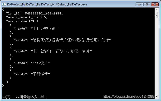

代码:
using Baidu.Aip.Ocr;
using Newtonsoft.Json.Linq;
using System;
using System.IO;
namespace BaiDuTest
    class Program
        static void Main(string[] args)
            string apiKey = "Ov-------------E3Yk";//根据自己申请的key
            string secretKey = "wW7c-----------0tM3SnvBa";//根据自己申请的key
            Ocr client = new Ocr(apiKey, secretKey)
                Timeout = 30000//延时时间
            byte[] image = File.ReadAllBytes(@"image\5.png");//需要识别的图片路径
            JObject result = client.GeneralBasic(image);//json数据,具体格式可以看官方API说明
            //var result = client.WebImage(image);
            Console.WriteLine(result);
            Console.ReadKey();
结果:
