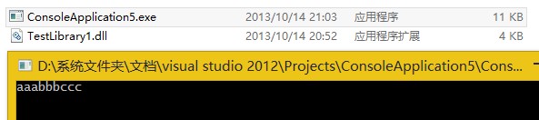

先来看一个栗子,假设现在有一个第三方dll:
namespace TestLibrary1
    public class Test
        public void Point()
            Console.WriteLine("aaabbbccc");
TestLibrary1.dll
在项目中引用,然后调用其中的方法Test,将输出aaabbbccc
using System;
namespace ConsoleApplication5
    class Program
        static void Main(string[] args)
            var test = new TestLibrary1.Test();
            test.Point();
            Console.ReadLine();
效果:

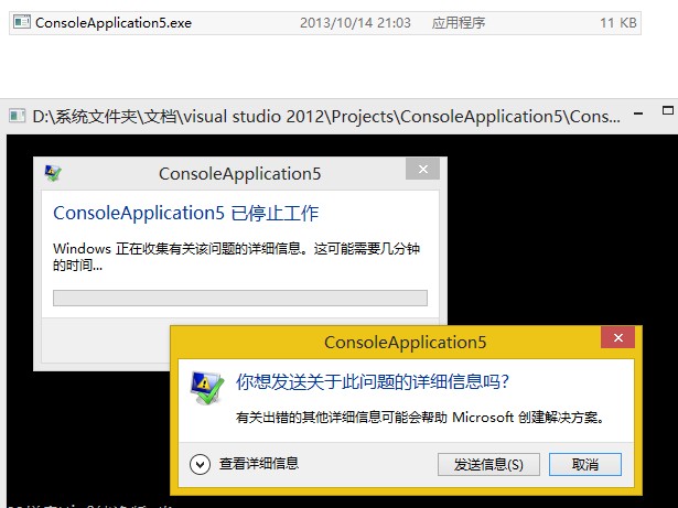

但是很显然,当你把程序发给你的客户的时候必须要携带一个dll,否则就会这样:
当程序在运行中,某个程序集加载失败的时候会触发  AppDomain.CurrentDomain.AssemblyResolve 事件

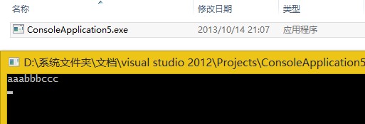

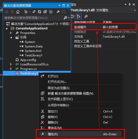

在这个事件中,可以重新为加载失败的程序集手动加载,如果你将dll作为资源文件打包的你的应用程序中(或者类库中):
就可以在硬盘加载失败的时候从资源文件中加载对应的dll,就像这样:
class Program
    static Program()
//这个绑定事件必须要在引用到TestLibrary1这个程序集的方法之前,注意是方法之前,不是语句之间,就算语句是在方法最后一行,在进入方法的时候就会加载程序集,如果这个时候没有绑定事件,则直接抛出异常,或者程序终止了
        AppDomain.CurrentDomain.AssemblyResolve += CurrentDomain_AssemblyResolve;
    static System.Reflection.Assembly CurrentDomain_AssemblyResolve(object sender, ResolveEventArgs args)
        //获取加载失败的程序集的全名
        var assName = new AssemblyName(args.Name).FullName;
        if (args.Name == "TestLibrary1, Version=1.0.0.0, Culture=neutral, PublicKeyToken=null")
            //读取资源
            using (var stream = Assembly.GetExecutingAssembly().GetManifestResourceStream("ConsoleApplication5.TestLibrary1.dll"))
                var bytes = new byte[stream.Length];
                stream.Read(bytes, 0, (int)stream.Length);
                return Assembly.Load(bytes);//加载资源文件中的dll,代替加载失败的程序集
        throw new DllNotFoundException(assName);
    //程序进入方法之前会加载程序集,当程序集加载失败,则会进入CurrentDomain_AssemblyResolve事件
        test.Point();
        Console.ReadLine();
这样就软件以一个exe单独运行了:

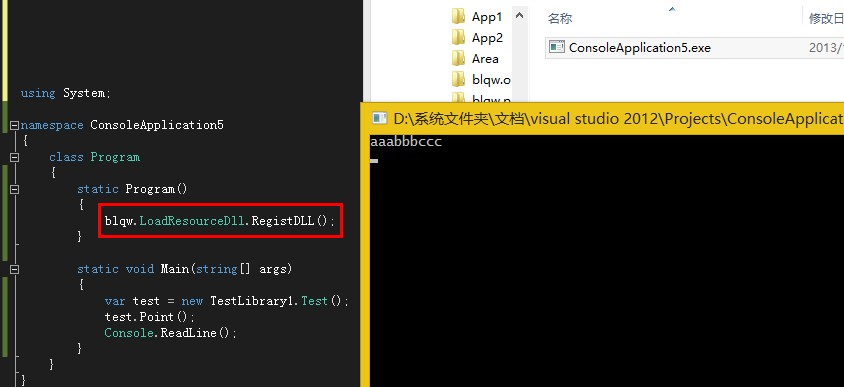

不过如果我有很多dll怎么办,总不至于每一个dll写一个分支吧?所以我准备写一个通用的资源dll加载类:
原理蛮简单的,主要是通过StackTrace类获取调用RegistDLL方法的对象,获取到对方的程序集。然后通过Assembly.GetManifestResourceNames()获取所有资源的名称,判断后缀名".dll"(这一步可以自由发挥),然后加载,以加载的程序集的名称为key保存到一个字典中,并绑定AppDomain.AssemblyResolve事件,在程序集加载失败时,从字典中查询同名程序集,如果有,直接从字典中加载,代码如下:
using System;
using System.Collections.Generic;
using System.Diagnostics;
using System.Reflection;
namespace blqw
    ///  载入资源中的动态链接库(dll)文件
    static class LoadResourceDll
        static Dictionary<string, Assembly> Dlls = new Dictionary<string, Assembly>();
        static Dictionary<string, object> Assemblies = new Dictionary<string, object>();
        static Assembly AssemblyResolve(object sender, ResolveEventArgs args)
            //程序集
            Assembly ass;
            //获取加载失败的程序集的全名
            //判断Dlls集合中是否有已加载的同名程序集
            if (Dlls.TryGetValue(assName, out ass) && ass != null)
                Dlls[assName] = null;//如果有则置空并返回
                return ass;
            else
                throw new DllNotFoundException(assName);//否则抛出加载失败的异常
        ///  注册资源中的dll
        public static void RegistDLL()
            //获取调用者的程序集
            var ass = new StackTrace(0).GetFrame(1).GetMethod().Module.Assembly;
            //判断程序集是否已经处理
            if (Assemblies.ContainsKey(ass.FullName))
                return;
            //程序集加入已处理集合
            Assemblies.Add(ass.FullName, null);
            //绑定程序集加载失败事件(这里我测试了,就算重复绑也是没关系的)
            AppDomain.CurrentDomain.AssemblyResolve += AssemblyResolve;
            //获取所有资源文件文件名
            var res = ass.GetManifestResourceNames();
            foreach (var r in res)
                //如果是dll,则加载
                if (r.EndsWith(".dll", StringComparison.OrdinalIgnoreCase))
                    try
                        var s = ass.GetManifestResourceStream(r);
                        var bts = new byte[s.Length];
                        s.Read(bts, 0, (int)s.Length);
                        var da = Assembly.Load(bts);
                        //判断是否已经加载
                        if (Dlls.ContainsKey(da.FullName))
                            continue;
                        Dlls[da.FullName] = da;
                    catch
                        //加载失败就算了...
