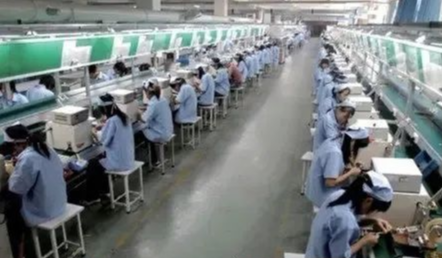

生产车间是制造系统的基本组成部分,模切企业的加工、智能分切任务都在生产车间完成,实现将原材料转化为产品的功能。车间布局决定了以后车间的物流方向和效率,从结构上限定了车间的生产潜力,因此要构造一个有效车间系统最重要的环节就是车间布局。这样可以消除所有不必要的多余作业活动,减少物料搬运、提高人员和设备利用、降低库存等给企业带来很大效益。

车间生产线布局的两大原则
工厂车间流水线布局的原则,简单的可以概括为:两个遵守、两个回避
两个遵守:逆时针排布、出入口一致
两个回避:孤岛型布局、鸟笼型布局‍
1.逆时针排布
逆时针排布,主要目的是希望员工能够采用一人完结作业方式,能够实现一人多机。一人完结与一人多机要求一个员工从头做到尾,因此员工是动态的,称之为“巡回作业”。
2.出入口一致
出入口一致,是指原材料入口和成品出口在一起。首先,有利于减少空手浪费。第二,有利于生产线平衡。
3.避免孤岛型布局
孤岛型布局把生产线分割成一个个单独的工作单元,其缺陷在于单元与单元之间互相隔离,无法互相协助。
4.花瓣型布局
花瓣式布局是进行“互助协作”的必要条件,这种布局有助于提高单元间的互相协助,从而提高生产线平衡率。
5.“一个流”生产线布局
“一个流”生产方式是指产品在生产过程中尽量实现小批量的轮转,最好是单件的流动。它是减少在制品数量的最好方法,是消除生产线浪费的良策。
6.U”型布置
U型布置中,生产线摆放如U型,一条流水线的出口和人口在相同位置,一个加工位置中可能同时包含几个工艺,所以U型布置需要培养多能工。它减少了步行浪费和工位数,从而缩短周期、提高效率,同时也减少了操作工,降低了成本等。
