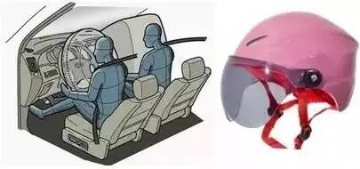

10  缓和原理
缓和原理:用各种方法来减少错误发生后所造成的损害,虽然不能完全排除错误的发生,但是可发降低其损害程度。
例:汽车安全带,骑摩托车戴安全帽。
