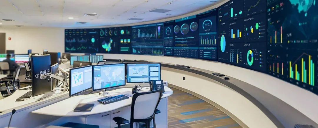

这两年数据可视化大屏(看板管理)被炒的很热,老板动不动开口就要“酷炫大屏”,大屏的应用场景确实很多,不仅能实时监控重点数据,提高决策效率,放在公净嵋槭遥固ǖ鹊胤剑鼓芴嵘拘蜗蟆�

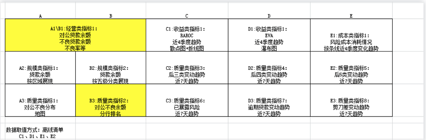

2、原型设计:大屏展示什么指标,指标如何布局,一般需要列一个指标清单,和业务方明确。然后图表的样式,可视化交互功能,如钻取、联动、轮播等,根据排版好的内容落地成原型图demo。

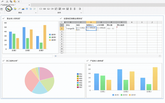

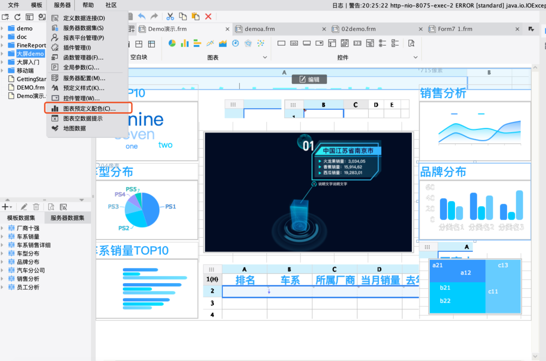

3、BI/报表做大屏幕。现在很多大屏项目都是用BI/报表工具来开发。
虽然其本身是报表工具,但它是一个能很好解决前端展示和后端数据读取连接的平台。再者本身提供构建可视化的“画布”(设计器),拖拽操作,对大屏的和移动设备也提供了一套高效可用的设计模式,构建可视化的成本比较低,上手也比较容易,光这一点就能节约不少的开发人力。

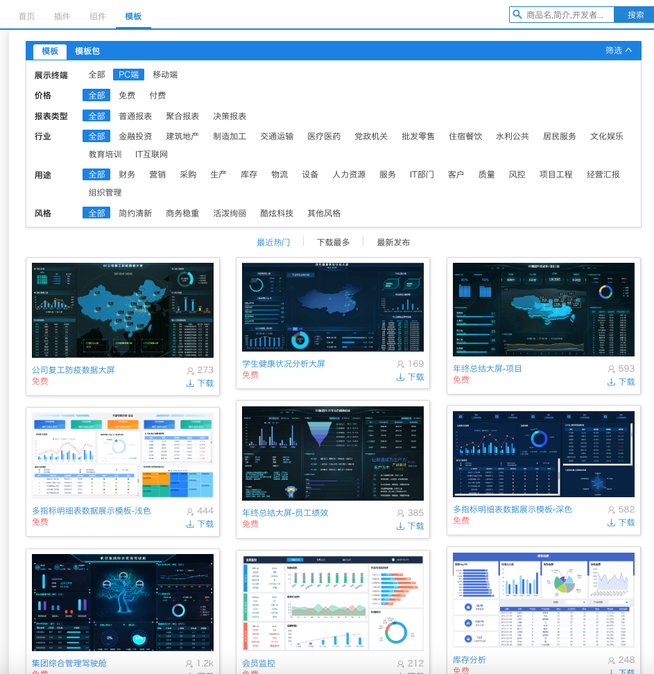

可视化方面,为大屏效果专门提供可复用模板和组件,能满足绝大部分大屏的需求,涉及到特殊3D模型,也可和专业厂商做集成,提供建模实施方案。
另外,项目管理往往需要考虑成本,人力成本和后续的维护成本。BI设计器具备前端展示和后端数据读取的技术条件,平台化的产品,后续维护成本也相对较低,收到了众多企业大屏项目的青睐。

硬件方面,需要明确大屏的尺寸、种类、驱动大屏的主机?业务方面,大屏展示什么指标和维度,业务分析逻辑谁来支撑?这些都是要考虑的。
误区三:大屏成本低,实现快
据我所知,一个大屏项目十几万是常有的事,上千万的大屏项目我也见过。大屏的成本除去前端设计和定制还有硬件费用,一个大屏硬件都是十几万、几十万起步。另外有一些智慧城市、制造行业有3D建模需求的,需要定制建模渲染,那成本就是无底洞了,有待商榷。
