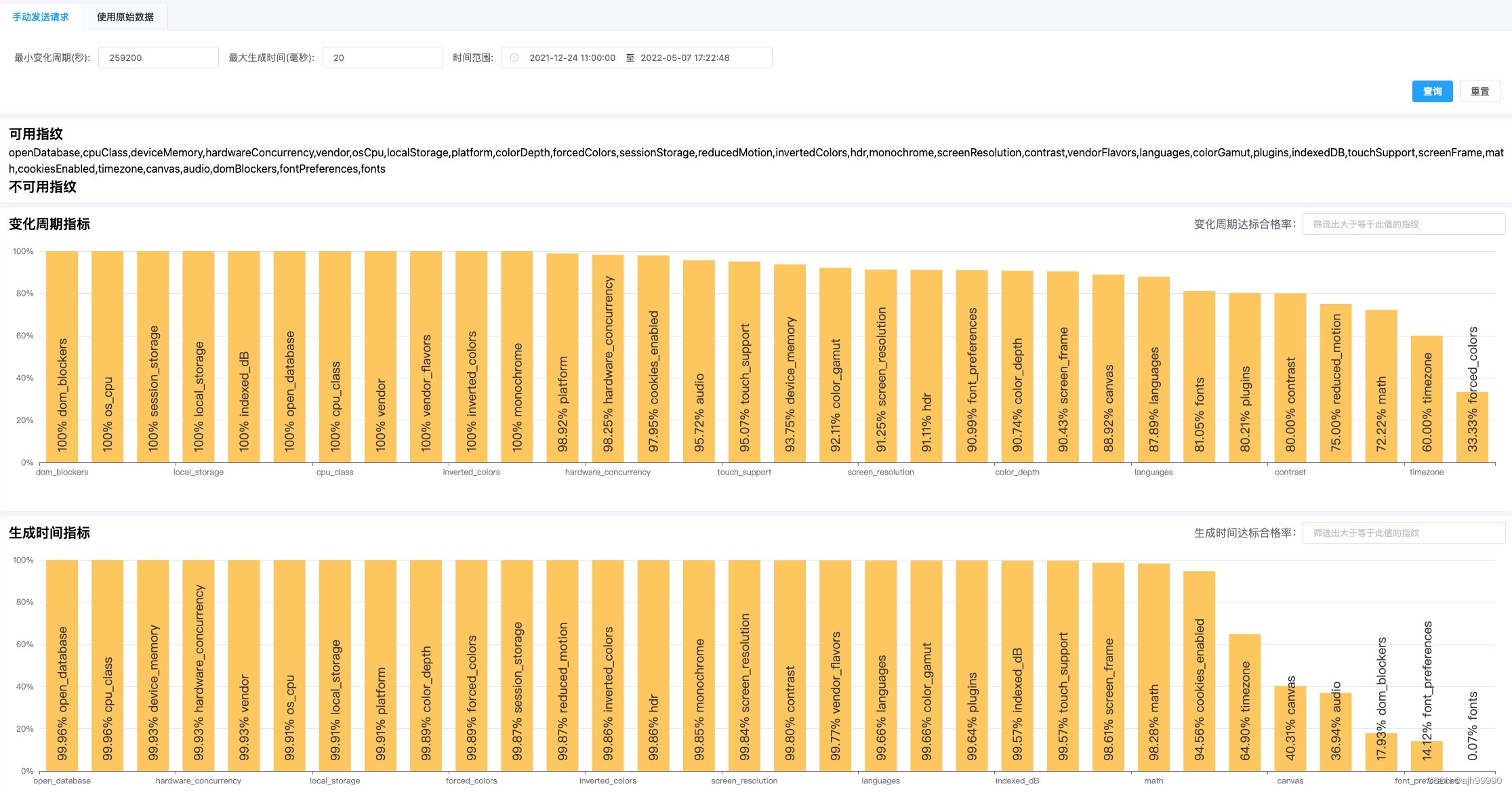

前端展现
(为保护机密,上图使用虚拟数据)
因为很难做到某个指纹在所有设备上的平均变化周期都大于等于x,因此在前端还要经过一道筛选,来决定要放弃多少设备。
  • n:能够接受的p的最小值。即某种指纹的p大于等于n则认为指纹的平均变化周期指标是合格的。
  • cn:100%-n得到的值。基本等同于放弃cn台设备的使用体验(实际放弃的设备比例会小于cn)。
「生成时间」指标

前端展现
因为很难做到某个指纹在所有设备上的平均生成时间都小于等于x,因此在前端还要经过一道筛选,来决定要放弃多少设备的使用体验。
  • n:能够接受的p的最大值。即某种指纹的p大于等于n则认为此指纹的平均生成时间指标是合格的。
