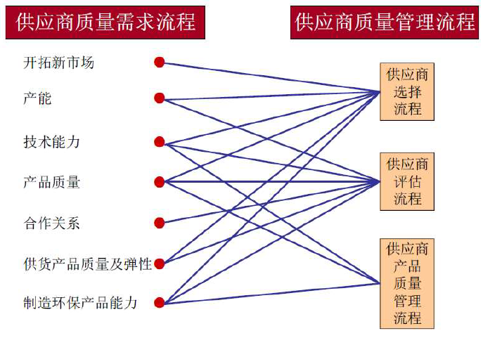

评价的步骤:
🔘确定评价对象,确定评价目标,组建评价小组,建立评价指标体系,选择评价方法,实施供应商评价,评价结果分析,制定改进措施。

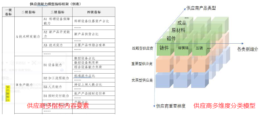

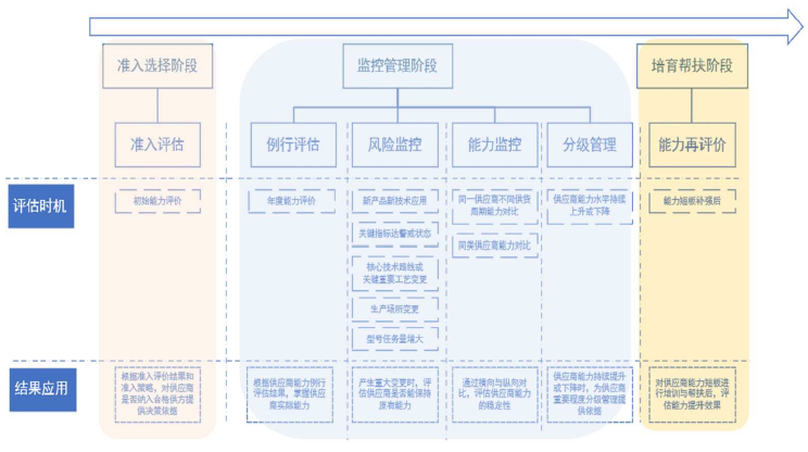

2.供应商综合能力评估模型
☑ 针对不同供应商分类、定位以及各个供应商所处的不同阶段的复杂现实,是否有系统性、综合性、直观反应供应商能力的评价工具对供应商的“选、控、评、育”全生命周期进行评估管理呢?
☑  对供应商的“选、控、评、育”评估时机和结果应用
☑ 首先对供应商管理流程的关键要素进行分类辨识
