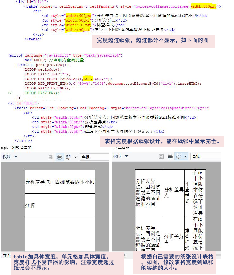

想让样式不变形,完全按照代码的宽度,可:在table标签里添加宽度,单元格里加宽度。这种是不受容器影响的。如下面图示,按照纸张进行设计表格,而不是浏览器
上面那个博文链接中,
1.table表格设置了宽度为100%,单元格不设置宽度,导致内容不同每个单元格宽度不同。
2.table表格设置了宽度为100%,每个单元格设置了具体的宽度,然后实际中,表格整体的宽度还是按照的百分之百,设置的具体宽度并不是固定的,只是按照一定比例进行了放大,布满了浏览器的宽度。
这两种都导致了单元格错位。
如果table表格不设置宽度为100%,table表格不设置宽度,单元格设置具体的宽度,测试发现,浏览器中确实能正常显示单元格宽度,增大浏览器等没有问题,但是减小的时候,浏览器还是会自动对宽度进行缩小,也就是浏览器中的表格是这样的:table不设置宽度,浏览器宽度拖动减小,会自适应一样的表格宽度本身也会改变,即使每个单元格设置了具体的宽度数值,浏览器还是自适用。
如果想要去掉样式和容器的影响,就是把table标签本身设置上具体宽度,这样之后,即使浏览器怎么拖动,样式已经固定了,就不会受浏览器样式影响了。
不受容器影响,也就不会发生内容不同导致的错位现象。

打印代码:(纸张设置的较小,表格本身的宽度已经超过了纸张)

图示见后面,和后面的合成了一张图:
修改为固定宽度后,表格不会随着容器自适用了,如果想保留自适用,可以合成到一个表格里,或者根据纸张重新设计表格。
解决两个表格自适应导致错位的方法:
1.合成一个table表格,同一个表格里不会发生单元格错位。(保留自适用)
2.两个表格进行重组,设置具体的表格宽度和单元格宽度,根据纸张进行设计。(不受容器影响,保持样式不变形,不再自适应,适应设计的表格。)
代码:(根据纸张设计表格),如该纸张宽度是600, LODOP.SET_PRINT_PAGESIZE中的纸张参数,默认单位是0.1mm,也就是纸张是60mm。
表格设计的宽度迎合纸张,可以转换成pt试试,60*(72/25.4)约等于170pt。然后随便分配了下每个单元格占的数值,该表格就能固定宽度显示且能不会超过纸张。

图示:
table加具体宽度,单元格加具体宽度宽度样式不受容器的影响,注意宽度超过纸张会不显示。
根据自己需要的纸张设计表格,如图,修改表格宽度到纸张能容纳的大小。
