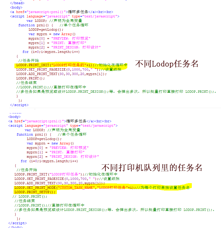

多任务有两种方式,
一是设置不同的Lodop任务名(打印维护的时候调整只针对这一个任务),例如如下代码,改变了初始化PRINT_INIT的任务名名。
<head>
<title>WEB打印控件LODOP</title>
</head>
<body>
<a href="javascript:prn1()">循环多任务</a><br><br>
   var LODOP; //声明为全局变量
   function prn1() {    //单个任务循环
        LODOP=getLodop();
var myprn = new Array()
        myprn[
0] = "PREVIEW:打印预览"
        myprn[
1] = "PRINT:直接打印"
        myprn[
2] = "PRINT_DESIGN:打印设计"
     for (i=0;i<myprn.length;i++)
//任务开始
  LODOP.PRINT_INIT("LODOP打印任务的"+i);//初始化在循环中
  LODOP.SET_PRINT_PAGESIZE(0,1000,700," ");//设置纸张
  LODOP.ADD_PRINT_TEXT(30,30,300,20,myprn[i]);
  LODOP.PRINT();
//任务结束
  //LODOP.PRINT();//直接打印在循环中
  //多任务如果是预览或设计LODOP.PRINT_DESIGN();等,会弹出多次,所以批量打印直接打印 LODOP.PRINT();。
</script>
</body>
二是设置相同的Lodop任务名,然后设置队列里不同任务名(打印维护的时候是针对Lodop任务名,所有队列的任务都会被调整。例如如下代码不改变Lodop任务名,改变打印机队列任务名)
<html>
<head>
</head>
<body>
        LODOP=getLodop();
        myprn[
0] = "PREVIEW:打印预览"
        myprn[
1] = "PRINT:直接打印"
        myprn[
//任务开始
  LODOP.PRINT_INIT("LODOP打印任务");//初始化在循环中
  LODOP.SET_PRINT_MODE(
"CUSTOM_TASK_NAME","LODOP打印任务"+i);//为每个打印单独设置任务名
  LODOP.PRINT_SETUP();
// LODOP.PRINT();
  //任务结束
</script>
</body>
</html>

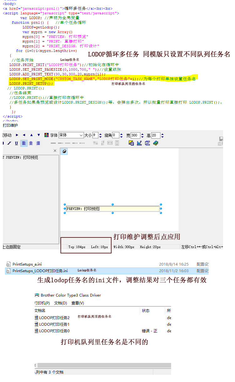

LODOP循环多任务 同模版只设置不同队列任务名(初始化任务名是相同的,缓存ini文件是相同的,调整后对所有任务有效):
使用LODOP.PRINT_SETUP();改变第一个任务位置,然后点应用保存当前模版布局,在电脑生成该Loodop任务名的ini文件,该缓存的ini配置文件对所有同一lodop任务名的任务有效,在队里的则是每个任务名都不同的。关于打印维护缓存ini文件,可查看本博客另一篇博文:Lodop打印维护PRINT_SETUP本地缓存ini文件
LODOP循环多任务 同模版只设置不同队列任务名(初始化任务名是相同的,缓存ini文件是相同的,调整后对所有任务有效)图示:
如图,代码里的该文本项的top值是30,通过打印维护调整后缓存在本地任务名的ini文件,实际打印top值变成了一百多,并且对之后的任务,即三个任务都是有效的,而队列里任务是不同的。
刚开始我以为是设置不同的lodop任务名,后来觉得如果是不同任务名,直接循环设置不同的初始化名称就行了,后来进入技术手册,看到这个是设置打印机队列的任务名,如果批量打印相同模版,进入队列都是一样名称,不容易看出打了多少,以及是否有任务有问题,所以同模版打印机队列的任务名很方便的,此博文用来介绍区别。
不同lodop任务名,和相同Lodop任务名 不同打印机队列任务名的 代码图:
