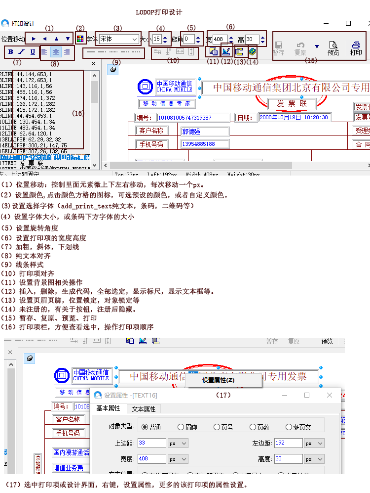

打印设计(PRINT_DESIGN)界面上方有两栏菜单栏,举例说明(文本框,条码,图形等)。
(1)第一排最左侧第一个功能,位置移动:控制里面元素微上下左右移动,每次移动一个px。
(用于微调,普通调整可拖动调整元素位置,移动选中的单个或多个打印项)
(2)第一排第二个功能,设置颜色
点击颜色方格的图标,可选预设的颜色,或者自定义颜色。
例如:

(3)第一排第三个功能,选择字体
例如:

(4)第一排第四个功能,设置大小。点击上(或下)箭头增大(或减小)1,点击不放松持续增长或减小。
例如:

(5)第一排第五个功能,设置旋转角度。点击上(或下)箭头增大(或减小)1,点击不放松持续增长或减小。例如:

(6)第一排第六个功能,设置打印项的宽度高度,点击上(或下)箭头增大(或减小)1,点击不放松持续增长或减小。

(7)第二排第一个功能,设置文本加粗。点击即可加粗或取消加粗。

(8)第二排第四个功能,设置相对于文本框左对齐,居中,右对齐

(9)第二排第五个功能,设置线条的样式
该组合,有5个线条样式,如下语句第五个参数为样式,对应这里的打印设计的线条。

(10)第二排第六个功能,打印项对齐

(11)第二排第七个功能,设置背景图相关操作,下拉菜单,列表里有各种选项设置。
预览含背景图,打印含背景图,点击后打勾就是以选择,取消勾选就取消设置。

(12)第二排第八个功能,插入,删除,生成代码,全部选定,显示标尺,显示文本框等
这个下拉列表里可以插入的东西很多,例如HTM(超文本普通模式)、HTML(超文本图形模式)、TABLE(表格)、URL(网页地址)、TEXT(文本)、IMAGE(图片)、RECT(线框矩形)、SHAPE(实心形状)、ELLPASE(线框椭圆)、LINE(线)、BARCODE(条码,二维码)、CHART(图表)等。

(13)第二排第九个功能,设置页眉页脚,位置锁定,对象锁定等等

(15)两排菜单栏最右侧,有暂存、复原、预览、打印

(16)左侧打印项栏,打印项列表
这里可以选中打印项,也可以调整顺序,打印项输出的顺序的,打印的时候会按照该顺序输出。

(17)选中打印项或设计界面,右键,属性
设计界面右键,会选择设置纸张,或者打印设计自定义纸张在该打印设计预览。
打印项右键,根据打印项的不同,右键弹出来的窗口和选项也不同。
