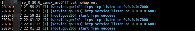

2)使用nohup ./frps -c frps.ini &命令可后台运行frps服务端程序,前台运行直接敲./frps -c frps.ini,采用后台运行时,frps的运行日志都在当前目录下的nohup.out文件中,可cat查看。
ps:我运行了两次。。

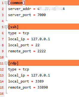

1)用notepad打开上述截图中的frpc.ini文件,配置如下:
server_addr为公网服务器的ip地址,server_port为前面服务器端相同的端口号,[rdp]为反向代理名称,type为协议类型(rdp是tcp的),local_ip为内网客户端ip地址,local_port为内网客户端端口(rdp默认是3389),remote_port为公网服务器端的映射端口(也是连接公网ip时要填的端口)。

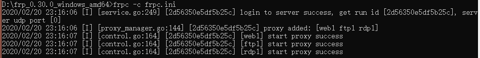

2)使用frpc.exe -c frpc.ini命令启动客户端进程,并同步显示连接和控制信息:
  ps:对了,如果这里很久没有显示success,可能是服务器端开启了防火墙,可以使用systemctl stop firewalld关闭尝试,如果OK了,需要给端口加白名单。

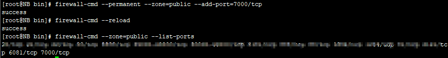

####防火墙加白名单如下:
# firewall-cmd --permanent --zone=public --add-port=7000/tcp
添加7000端口到白名单,permanent参数表示永久,为了重启后依然生效
# firewall-cmd --reload
重新加载防火墙
# firewall-cmd --zone=public --list-ports
查看白名单

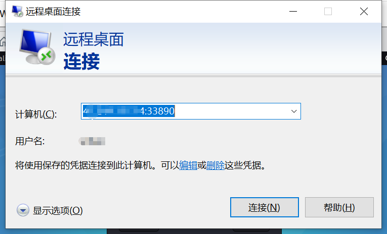

4、测试RDP
使用另一台电脑打开远程桌面mstsc,输入公网ip:映射端口(如111.111.111.111:33890)后确定并输入客户端系统的账号和口令登录成功。

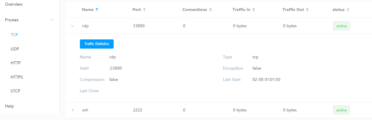

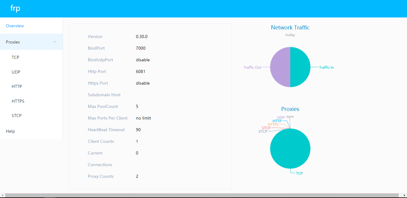

frp提供管理控制台的功能,frps.ini后面继续加上如下字段:
  使用公网ip:7500,输入账号和口令访问,界面如下:
