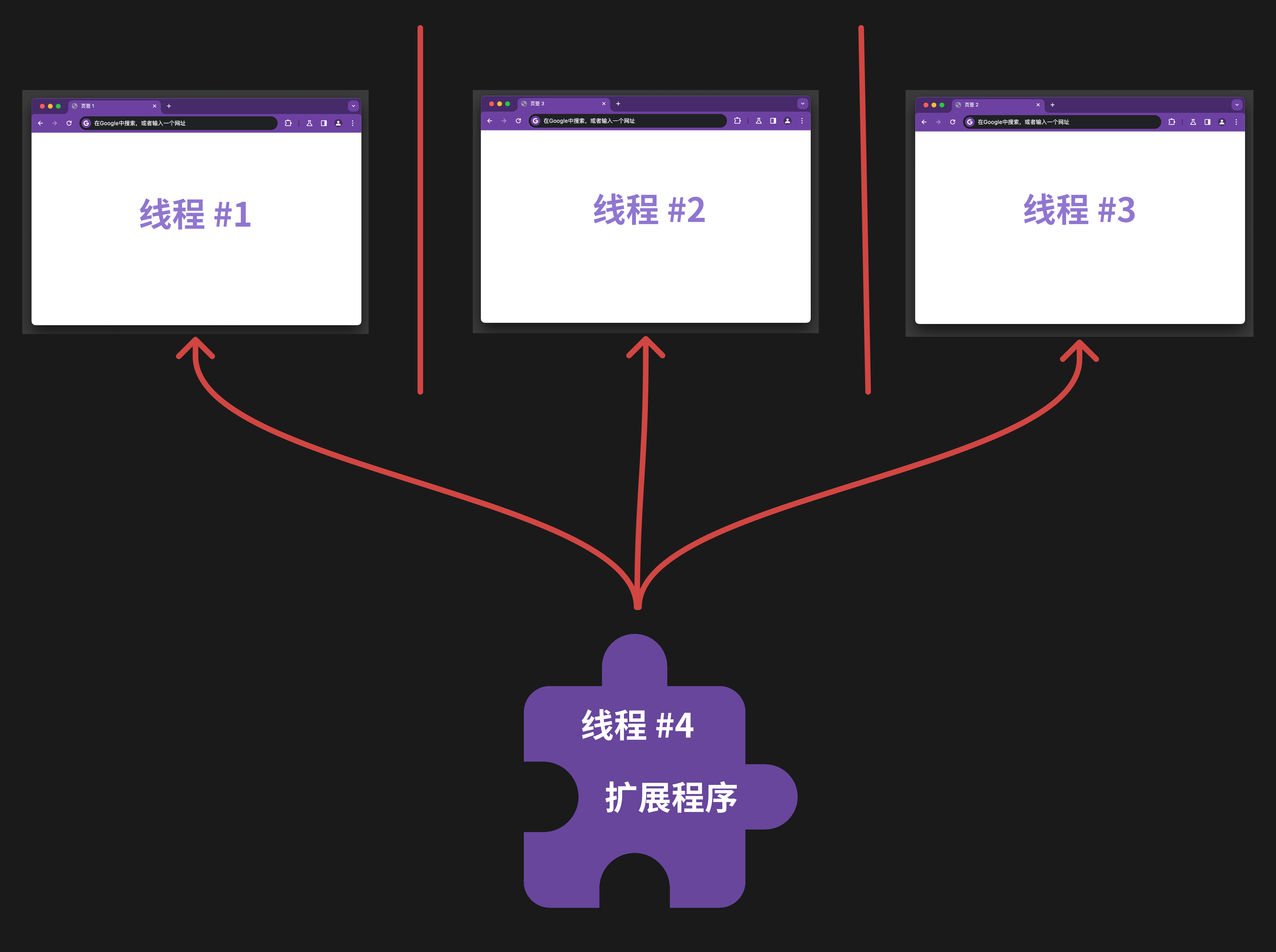

先说说浏览器的的工作原理。
浏览器的每个页签都是单独的线程。每个页签运行在与其他页签或扩展相隔离的独立线程中。如下图所示
我们在每个页签中打开页面。content_scripts 是一个很特殊的存在!作为被注入到页面的脚本,它的生命周期跟随页面。而扩展程序的其他部分,都有自己的生命周期!如果你在各个部分查看它们的 location,就会发现,只有 content_scripts 的 origin 是页面的 url 一样,而其它部分的 location.origin 都是 chrome://your-extention-id
知道了 content_scripts 的特殊性后,那么这两个 API 就很好理解了。
chrome.runtime.sendMessage() 是给扩展程序发消息的,它的第一个参数是一个可选的 extensionId,意味着不但可以给自身扩展程序发消息,还能给别的扩展程序发消息,它发送的消息可以被扩展的任一部分接收到,包括 backgroundaction popupside paneloptions pagedevtools 等等,除了 content_scripts!!!
那么想给 content_scripts 发送消息怎么办呢???
chrome.tabs.sendMessage() 就是专门用来给 content_scripts 发消息的!值得注意的是,想要给 content_scripts 发消息需要指定 tabId,也就是需要指明给哪个页签下的页面的 content_scripts 发消息。这个设计很好,因为每个页签的页面都运行了一份 content_scripts,这就避免了无关的页面接收到消息。
