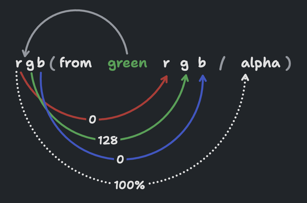

首先,我们通过一张图,一个案例,快速入门 CSS 相对颜色语法:
相对颜色语法的目标是允许从另一种颜色派生颜色。
上图显示了将原始颜色 green 转换为新颜色的颜色空间后,该颜色会转换为以 r、g、b 和 alpha 变量表示的各个数字,这些数字随后会直接用作新的 rgb() 颜色的值。
举个例子:

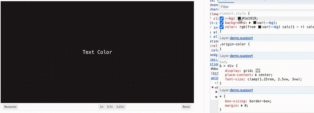

利用 CSS 相对颜色,反转颜色
我们可以利用相对颜色的能力,基于背景色颜色进行反转,赋值给 color。
一种方法是将颜色转换为 RGB,然后从 1 中减去每个通道的值。
代码非常简单:
p {
    /** 任意背景色 **/
    --bg: #ffcc00;
    background: var(--bg);
    color: rgb(from var(--bg) calc(1 - r) calc(1 - g) calc(1 - b));  /** 基于背景反转颜色 **/
用 1 去减,而不是用 255 去,是因为此刻,会将 rgb() 表示法中的 0~255 映射到 0~1
效果如下:
配个动图,我们利用背景色的反色当 Color 颜色,适配所有背景情况:
完整的 DEMO 和代码,你可以戳这里:CodePen Demo -- CSS Relatvie Color Adapt BG
