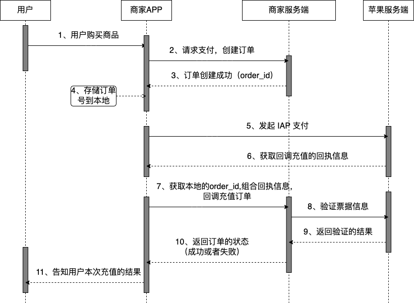

这样用户和回执的绑定也就回归到用户订单和苹果回执的绑定,那么订单号在何时生成,如何和苹果回执做绑定呢?有两种方案,下面来一一探讨下。
1、生成订单 -> 发起 iap 充值 -> 客户端 绑定订单id和 iap 充值的回执信息,向服务端发起回调 -> 服务端接收到回调信息,校验订单回执,给用户增加道具;

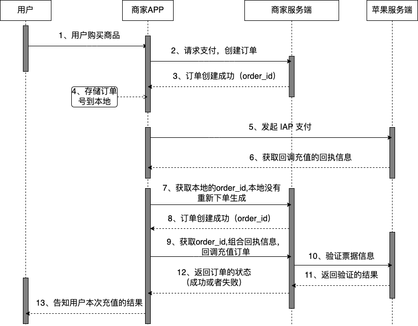

2、发起 iap 充值 -> 接收到回调信息 -> 客户端将商品信息,用户信息,iap 的回执信息,一起回调给服务端 -> 服务端接收到回调信息,校验回执信息,生成对应的订单,同时给用户增加道具;
这两种最主要的差别就是订单的生成时机不同,第一中订单号对客户端是可见的,第二种订单号对客户端是不可见的。
1、订单提前生成
订单提前生成,比较符合我们处理的订单的逻辑,如果自己的充值系统中也同时集成了微信和支付宝的支付,那么选用这种方式,订单的处理就相对统一。

2、因为订单号和苹果回执信息的绑定是需要在客户端中进行绑定操作的,那么这个就会存在绑定错乱的情况,用户可能点击充值了多个商品,这时候处理绑定的时候, A 商品的订单号,绑定到了 B 商品的回执信息上了。结果就是用户订单异常。
2、回调的时候生成订单号
订单是后面生成的,所以可以控制只有回执信息验证通过的时候才生成订单号,避免了无用订单的生成。
不过这两种处理方式个人感觉差别不大,设计的时候考虑下如果有其它的支付方式同时存在,如何做好兼容就行了。

不过也根据第一种方式做了细微的调整,因为苹果充值存在充值成功但是回调是失败的情况,接收到失败的订单回调,本地记录的订单号就会被清理了,这时候有成功的回调过来,本地就没有对应的订单号了,同时对于订阅商品,下一个扣款日重新发我续订,app 接收到回调通知,本地也是没有存储对应的订单号。没有订单号,也就意味着苹果的充值回执信息,和用户关联不上了。这种情况,我们的处理方式就是,app 接收到成功的回调,本地没有订单号,就重新调用服务端接口重新生成一个。保证用户和苹果的回执信息一定能关联上。

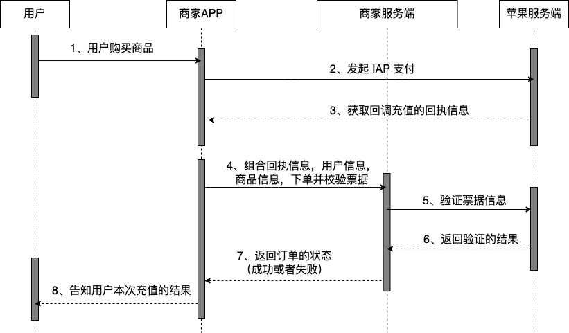

3、回调的重试
因为苹果订单的绑定依赖于客户端,当网络环境不好,接收到回调信息,之后向自己的服务端进行回执信息的验证,出现接口请求不通的情况,这时候就需要执行回调回执的重试。
当然重试分成两部分
1、客户端回调回执信息的重试;
2、服务端验证回执信息的重试。
一般服务端在设计充值的时候,都会使用到分布式事务,消息队列等来保证事务的最终一致性。同时对于一些第三方的请求,也会有对应的重试机制:
1、数据标记法:接收到请求,先落数据库,如果验证成功将数据标记成功,如果一直没有验证处理成功,就定时从数据库将此数据取出来,继续重试验证的逻辑;
2、消息队列的重试机制:一般消息队列都有对应的重试机制,消息验证成功,就将消息从队列中移除,否则重新丢到队列中,借助队列的重试机制,知道本消息处理成功。
客户端部分的重试步骤:
1、接收到苹果的回调,拼接订单和用户信息,向自己的服务端发起回调;
2、如果自己服务端的回调接口,返回成功,在一定时间内定时查询该订单的状态,如果订单返回成功,更新用户的账户信息;
3、如果回调自己的服务端失败,这时候就需要进行重试操作,1分钟内重试5次,直到该回调接口返回成功的状态;
4、如果1分钟内重试了5次还是失败,记录该回执信息,用户打开app,或者切换到充值页面的时候继续重试。
因为对于回调的处理,服务端只要接收到请求,就会记录该回调信息,然后接口返回成功,所以只要客户端的网络正常,这种失败的情况是不会出现的,多次的重试操作一定能规避这种情况。

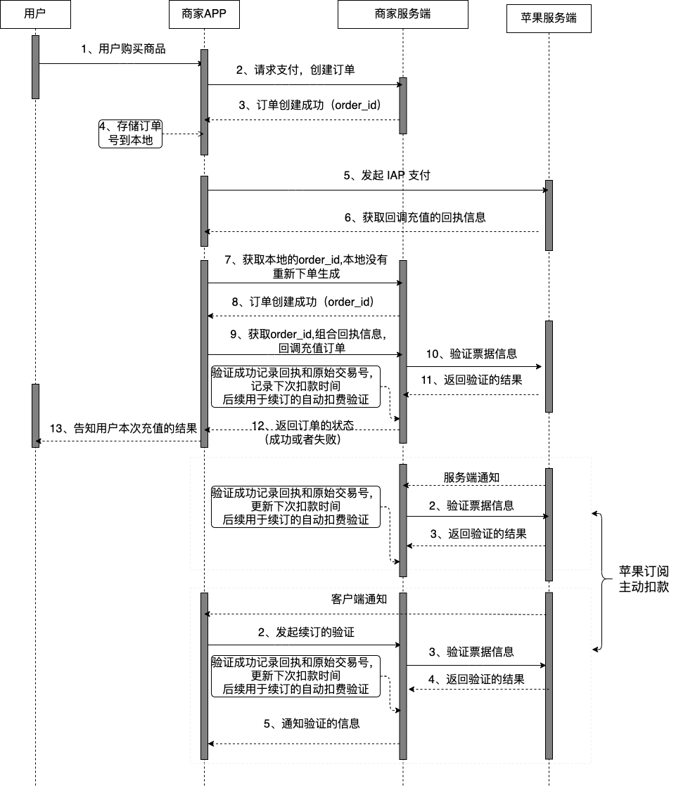

上面简单聊了下苹果中普通商品的充值流程,下面来聊一下订阅商品的充值。
自动订阅根据名字能看出来相对于普通的商品,自动订阅的商品到了扣款周期,苹果会自动发起重新扣款。
先来看下订阅的充值流程,订阅的首次充值流程和普通的商品的首次充值流程一样,充值成功之后,后面会涉及订阅的下次扣费,所以后面多了原始交易号和回执信息的记录,方便后面自动扣款的续订操作。
苹果订阅商品在下个扣款周期扣费的时候,扣款的动作由苹果自动发起,这和支付宝和微信的订阅扣款逻辑不同。
因为是苹果自动进行的扣款处理,所以会如果苹果扣款的时候的通知不及时或者消息丢失,就很容易造成用户的丢单情况。

苹果服务端的返回状态 DID_RENEW 就表示苹果当前的订阅的扣款已经成功了,接收到这个状态的通知,处理用户的订单即可。
2、客户端通知;
苹果每次订阅的扣款也会下发通知到客户端,客户端接收到的扣款成功的通知,回调该信息到自己的服务端,服务端接收到该回调通知,判断当前订阅的道具有没有下发,没有下发,修改本次订阅的状态,下发对应的充值道具给到当前的用户,并记录本次订阅已经完成。
3、服务端定时轮询;
服务端定时轮询快到期的订阅,向苹果发起请求查询当前订阅的状态,判断订阅当前的扣款状态,如果扣款了,就修改订阅扣款到下个周期,下发充值道具给到用户,否则就继续轮询,直到用户取消订阅,或者用户订阅扣款成功。
