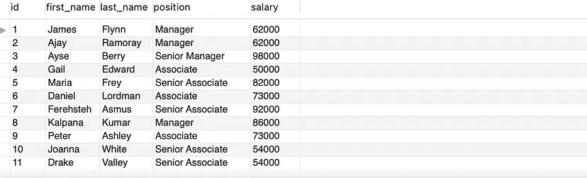

-- 下面是我们的employees表的样子
SELECT *
FROM employees;

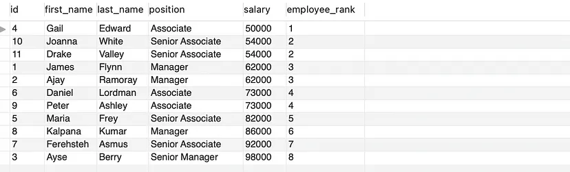

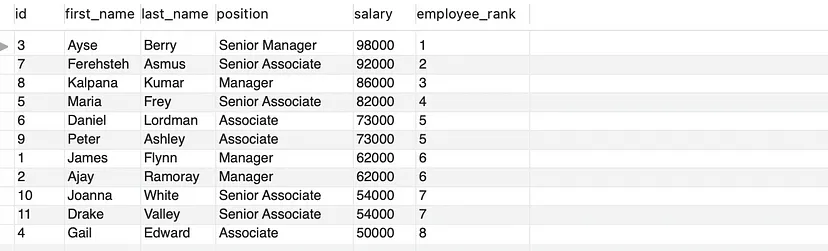

  • 让我们根据员工的薪资从高到低排列,并为薪资相同的行分配相同的排名。
SELECT * , DENSE_RANK() OVER(ORDER BY salary DESCAS employee_rank
FROM employees;

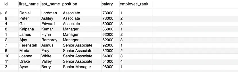

  • 让我们根据员工的薪资从高到低排序,并为薪资相同的行分配相同的排名。然后根据“职位(position)”列将结果集分成若干分区。
SELECT * , DENSE_RANK() OVER(PARTITION BY position ORDER BY salary DESCAS employee_rank
FROM employees;

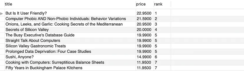

  • 假设我们有一个名为“titles(标题)”的表,其中包含“title(标题)”和“price(价格)”列。假设我们希望按价格对书籍标题进行排序,并将具有相同销售价格的书籍标题分组:
SELECT title, price, DENSE_RANK() OVER(ORDER BY price DESCas 'rank'
FROM titles;

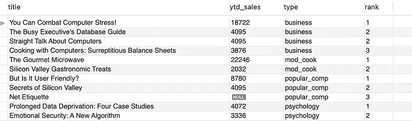

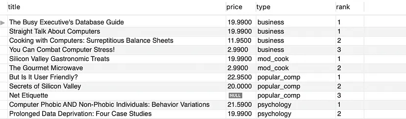

  • 让我们根据“type(类型)”列将结果集分成几个分区。
SELECT title, price, typeDENSE_RANK() OVER(PARTITION BY type ORDER BY price DESCas 'rank'
FROM titles;

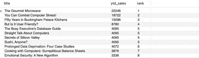

  • 假设我们有一个名为“titles(标题)”的表,其中包含“title(标题)”和“ytd_sales”列。为了识别表现最佳的图书,我们可以使用以下查询:
SELECT title, ytd_sales, DENSE_RANK() OVER(ORDER BY ytd_sales DESCas 'rank'
FROM titles;
SELECT title, ytd_sales, typeDENSE_RANK() OVER(PARTITION BY type ORDER BY ytd_sales DESCas 'rank'
FROM titles;
