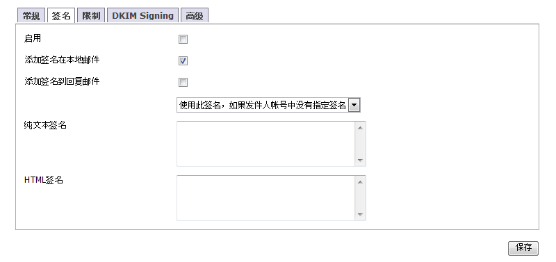

[hMailServer配置 2、签名标签里,可以设置本域名下邮件的全局签名。]
