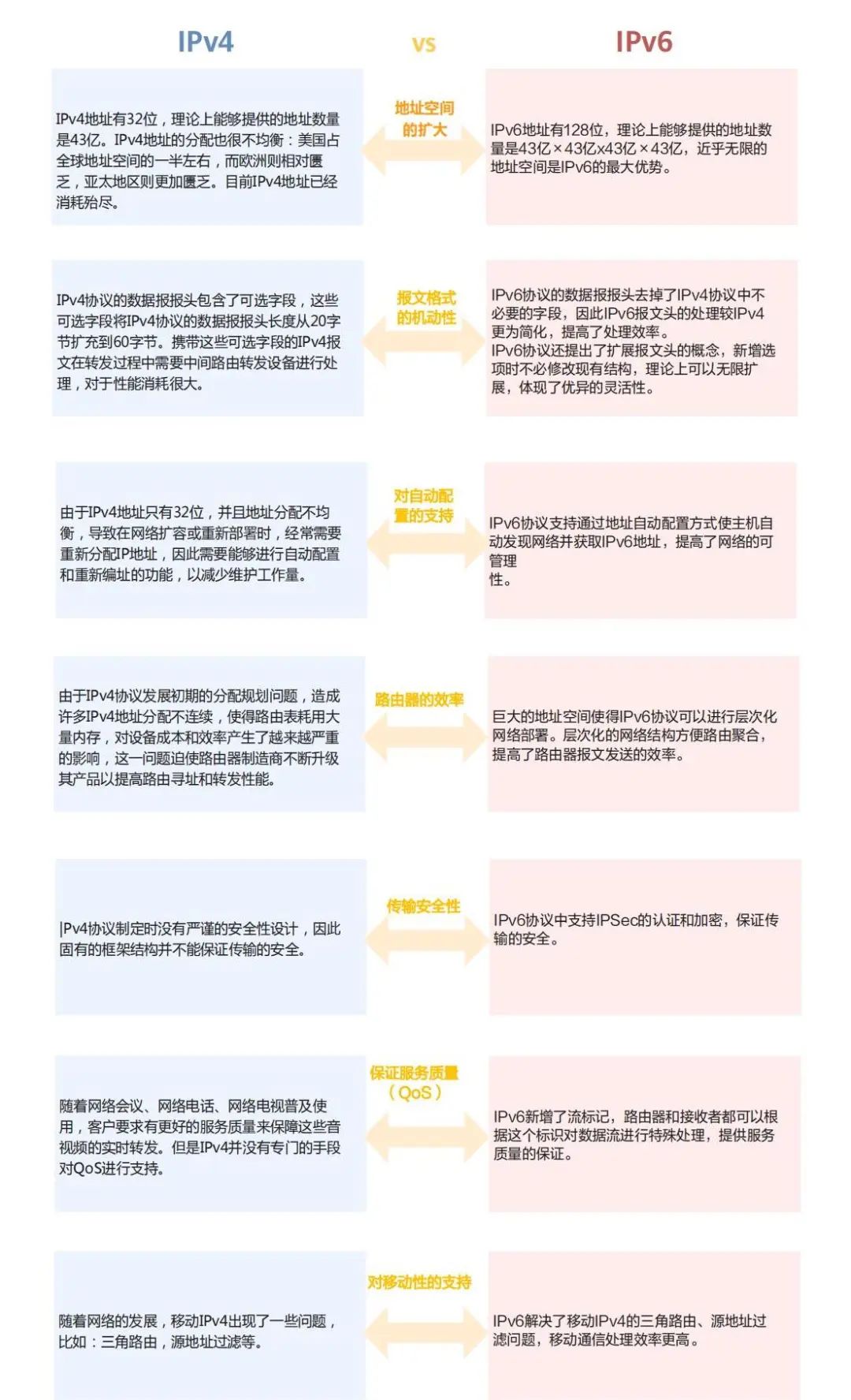

和IPv4一样,IPv6有自身的寻址方案,但它使用的是128位地址而非IPv4的32位地址。
这两种协议之间的差异不仅体现在地址空间大小上,而且与IPv4对比,IPv6有其独特特性,比如:
