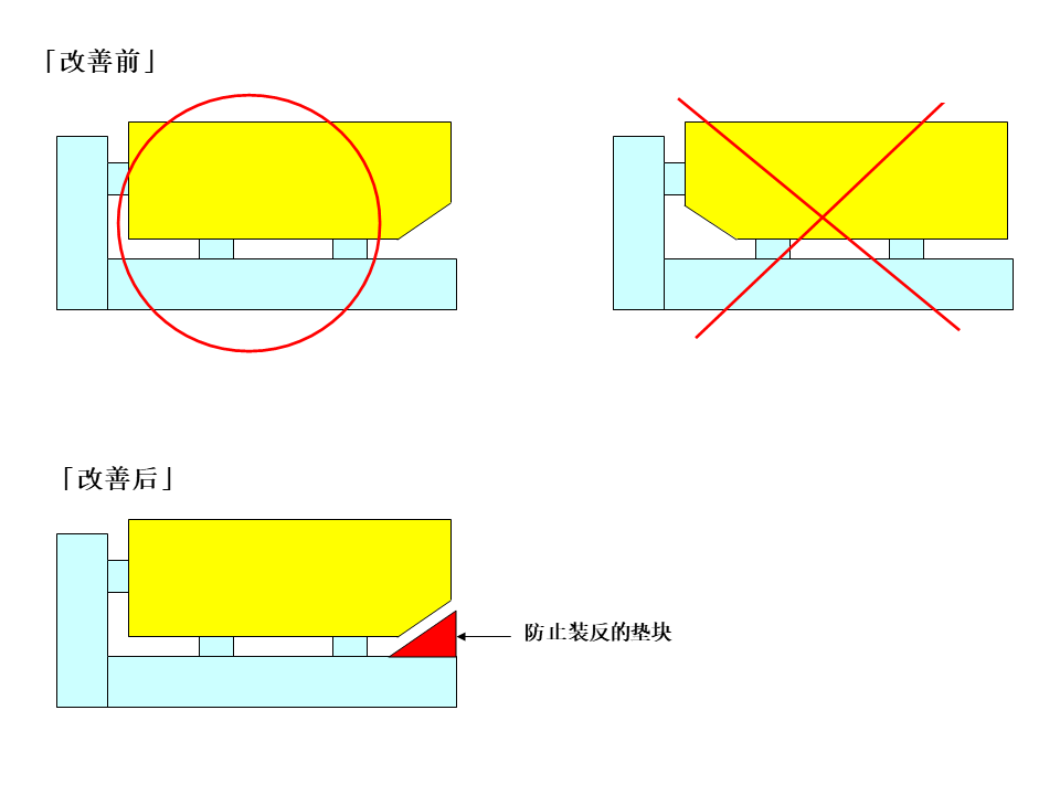

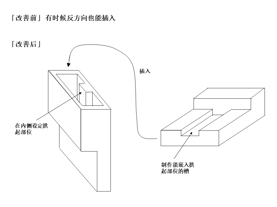

1.无法装错,想装错都不行

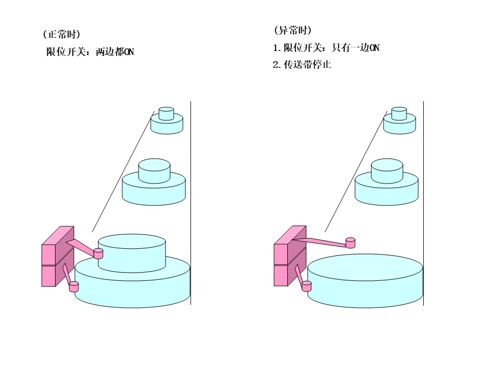

6.活学活用:限位开关的活用
