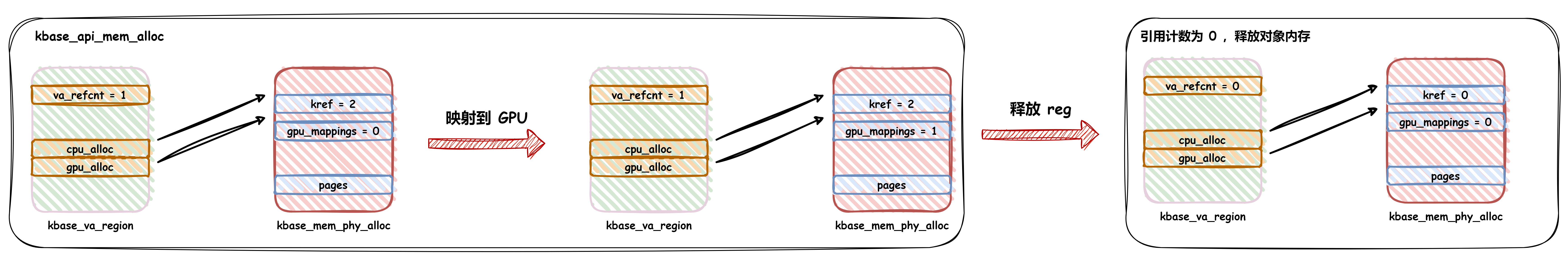

if (reg->gpu_alloc->type == KBASE_MEM_TYPE_ALIAS) {
	u64 const stride = alloc->imported.alias.stride;
	for (i = 0; i < alloc->imported.alias.nents; i++) {  // 映射 aliased 中的各个 alloc 并增加 gpu_mappings
		if (alloc->imported.alias.aliased[i].alloc) {
			err = kbase_mmu_insert_pages(kctx->kbdev,
					&kctx->mmu,
					reg->start_pfn + (i * stride),
					alloc->imported.alias.aliased[i].alloc->pages + alloc->imported.alias.aliased[i].offset,
					alloc->imported.alias.aliased[i].length,
					reg->flags & gwt_mask,
					kctx->as_nr,
					group_id);
			kbase_mem_phy_alloc_gpu_mapped(alloc->imported.alias.aliased[i].alloc);
创建别名映射进程调用 mmap 前后, reg 对象相关引用情况如下:
在 kbase_api_mem_alias 里面增加 aliased[i]->kref 确保其在使用过程中不会被释放,然后 kbase_mmap 映射内存时增加 aliased[i]->gpu_mappings 记录其被 GPU 映射的次数,同时增加 reg->va_refcnt 记录其被 CPU 映射的次数,这个流程是没有问题的,通过引用计数确保 aliased 中的对象不会释放。

根据之前的漏洞分析,我们知道 gpu_mappings 控制的物理页的释放,如果通过 UAF 将其修改为 0 或者 1,就能提前释放一个被别名映射的 kbase_mem_phy_alloc 中的物理页,导致物理页UAF
struct kbase_mem_phy_alloc {
	struct kref           kref;
	atomic_t              gpu_mappings;
	size_t                nents;
	struct tagged_addr    *pages;
	struct list_head      mappings;
实现无限制的物理页 UAF 读写后,就是常规的漏洞利用流程了。这个漏洞利用的核心是利用 GPU 驱动的物理内存管理结构,将一个受限的 UAF 写转化为 不受限的 物理页 UAF.
