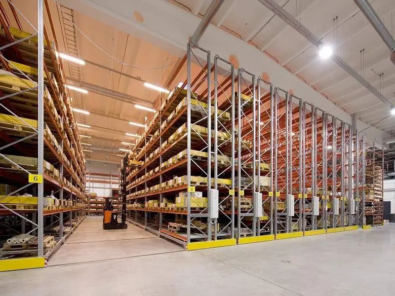

02 合理规划仓库布局
仓库货物的摆放是一门科学,可以采取以下策略来更有效地利用空间:
1、合理分区:首先,对仓库进行合理分区,以便更好地管理和操作。通常,可以根据物品的类别、尺寸、重量、使用频率等因素来划分区域。
一些常见的分区方法包括:
根据物品的类别分区:例如,将同一类物品或相关的物品放置在同一区域,方便管理和取用。
根据物品的尺寸分区:将不同尺寸的物品放置在不同的区域,例如,大件物品可以放置在更大的空间里,小件物品可以放置在较小的空间里。
根据物品的重量分区:将重量不同的物品放置在不同的区域,例如,重物品可以放置在承重能力强的地板上,轻物品可以放置在更容易移动和更换的货架上。

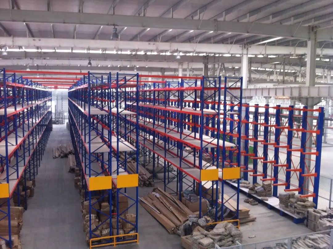

2、货架选择与布局:货架是仓库中最重要的元素之一,选择适合的货架并对其进行合理布局可以大大提高仓库的空间利用率。以下是一些建议:
(1)选择合适的货架:根据物品的尺寸、重量等特性选择合适的货架。例如,对于小件、轻便的物品,可以选择轻型货架;对于大件、重型的物品,可以选择悬臂式或横梁式货架。
(2)货架布局:货架之间要留有适当的通道,以便叉车或其他搬运设备进行操作。以下为通道尺寸(建议):
序号机力操作方式主通道拣货通道
1手推车+地堆2.0m - 3.0m1.0m - 1.5m
2手动液压叉车+托盘3.0m - 4.0m1.5m - 2.0m
3机动液压叉车+托盘4.0m - 5.0m3.5m - 4.0m
注:其它通道的尺寸建议:盘点通道0.5m、行人通道1.0m等。
同时,货架的排列应该与仓库的布局和门窗位置相配合,以充分利用空间并提高作业效率。
3、合理利用容器:如托盘、周转箱、整理箱等可以帮助提高仓库的空间利用率。
使用托盘:将货物整齐地摆放在托盘上,然后用叉车进行搬运和存储,可以大大提高仓库的空间利用率和作业效率。
需要注意的是,要根据货物的特性和数量选择合适的托盘类型和尺寸。
使用周转箱和整理箱:对于一些小件、零散的货物,可以使用周转箱或整理箱进行分类、整理和存储。这样可以避免货物散乱和丢失,同时提高仓库的美观度和作业效率。
4、定期整理与盘点:定期对仓库进行整理和盘点可以及时发现并解决空间利用问题。
 定期整理:定期对仓库进行整理,清除不必要的杂物和垃圾,为有用的货物腾出更多的存储空间。
定期盘点:定期对仓库中的货物进行盘点,了解哪些货物长时间未使用或已经过期,及时进行处理或替换,避免占用不必要的存储空间。
5、合理规划仓库布局:根据仓库的整体结构,合理规划仓库布局。
合理选择仓库:库内净高:仓库的库内净高应在考虑仓库容积率及投资规模的前提下,以储存物品品类、包装方式及其作业流程为依据,综合考虑货架类型与作业机械及地面荷载等因素确定,一般为9m左右。
适应仓库结构:根据仓库的建筑结构、门窗位置、承重能力等因素,合理规划仓库布局。例如,如果仓库有高度限制,可以选择将一些较高或较重的货物放置在靠近地面的位置。

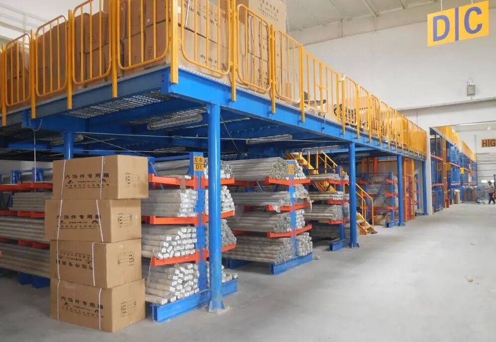

03 引入阁楼式货架提高库容
货物因自身属性不能堆叠,在有限的平面空间内,往往没放多少,就已经装不下了,这时候就需要考虑仓库上方空间的利用。
阁楼式货架就能在其中充分发挥优势,让仓库容量几倍、甚至数十倍的飙升。
阁楼式货架主要由整体货架、楼板、连接杆、支撑立柱、楼梯、护栏等构件组成,货物的存放一般使用提升机、液压升降平台、叉车等垂直升降设备。
和传统货架相比,阁楼式货架设计成多层楼层,可利用更多的空间,适用于存多品种货物、库房较高、人工存取、储货品种量大等情况。广泛应用于各个行业。在安装之前根据需求进行设计规划,能够提高使用效率。
需要注意的是,在准备引进阁楼式货架之前,要考虑承重,然后选择合适的承重材料。此外,阁楼式货架平台的高度还取决于仓库的净高,还要结合货物类型和存取方式来搭建货架的高度。
